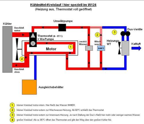

Habe gerade ein Bild gefunden zum Heizungskreislauf.
Kann mir jemand sagen ob dieses Bild richtig ist? Das würde ja heißen, dass das Wasser zuerst durch den Wärmetauscher der Heizung und dann durch die duoventile fließt. Macht das überhaupt Sinn?
Sollte dieses Bild richtig sein haben sich meine Fragen geklärt, dann ist nämlich die Umwälzpumpe falschrum angeschlossen.
Heizkreislauf-neu
Genau das wollte ich schreiben. Die duoventile sind der Ausgang, richtig. Schließ mal die pumpe andersrum an, was anderes kann es dann nicht sein wenn der bypass auch nichts ändert ;-)

Verdammt... 🙁
Ok, alles klar, dann hat sich das erledigt 😮
Ich werde berichten obs klappt wenn die Pumpe andersrum dran hängt!
So im Nachhinein macht der Kreislauf in die Richtung sogar deutlich mehr Sinn 😁

So, habe letzte Woche die Schläuche richtig angeschlossen.
Seit dem läuft die Standheizung wunderbar und heizt fröhlich vor sich hin. Nach 30-minütiger Heizzeit und Gebläse auf Stufe 2 Sind alle Scheiben komplett frei (heute war der erste Tag an dem die Scheiben der umliegenden Autos gefroren waren), der Innenraum angenehm warm und das Kühlwasser hat etwas unter 60°.
Ist die Lüftung auf Stufe 1 hat das Kühlwasser etwas mehr als 60° nach der halben Stunde.
Jetzt muss ich nur noch die Umwälzpumpe so anschließen dass sie auch bei laufendem Motor mitläuft, zur Zeit habe ich im Stau nämlich das Problem dass die Luft wieder kalt wird...
Werde ich dann einfach an die Ansteuerung der serienmäßigen Zusatzumwälzpumpe anschließen.
Vielen Dank nochmal für alle Antworten, sie haben mich dann schlussendlich auf den richtigen Weg gebracht!
