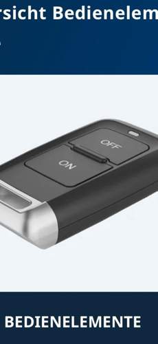

Wie bedienst du die den, im Ford Displays oder nur mit Fernbedienung.
kann man nur über die Fernbedienung oder den Timer einschalten (zumindest hab ich noch nichts anderes gefunden). Die schaltet sich dann nach 30-40 Minuten immer ab.
Mit Handy oder mit Einschalter im Auto.
@cptplanet schrieb am 3. Januar 2025 um 18:50:50 Uhr:

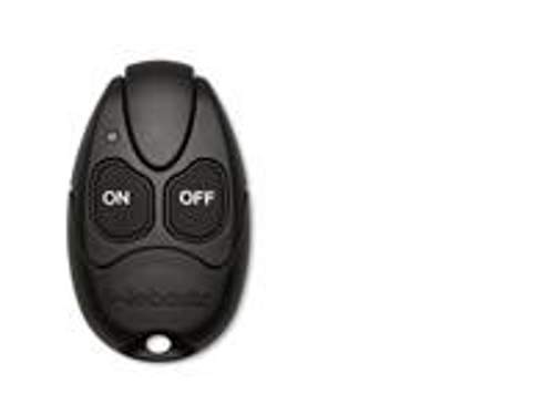

die war 1x dabei. Ein Bedienfeld im Auto gibt es nicht...
Moin,
das Foto zeigt einen Webasto-Sender für 869 MHz, erkennbar an dem Gebläsesymbol auf der Einschalttaste.
Der fast gleich aussehende Sender für 868,3 MHz hat "ON" auf der Einschalttaste.
Der Empfänger im Fahrzeug muss für die jeweilige Frequenz passen. Die Zweigleisigkeit wird leider von Webasto kaum kommuniziert.
Es gibt bei den zugehörigen "Telestart"-Empfängern zumindest in der Universalausführung die Möglichkeit der zusätzlichen Steuerung über eine analoge Standheizungsuhr oder einen Taster.
Der Pin 4 am Telestart-Empfänger ist ein Eingang, so lange hier +12V von einer Uhr anliegt wird am Ausgang Telestart die Heizanforderung ausgegeben.
Die Nachrüstung eines Tasters ist einfach und wenn man einen Taster mit eingebauter LED und Vorwiderstand nimmt hat man gleich eine Einschaltkontrolle.
Der Empfänger ist üblicherweise für Uhr vorbereitet, aber nach jeder Unterbrechung der Dauerplusversorgung kann ein kurzer Puls am Pin 4 das Gerät auf Taster umstellen. Wird der Tasterbetrieb gewählt führt jeder Tastendruck zum Ändern des Ausgangssignals.
