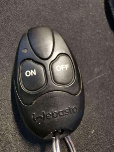

Ich habe meinen Corsa noch nicht so lange. Er hat eine Standheizung, aber im Innenraum habe ich kein Bedienteil gefunden. Ich habe lediglich eine Fernbedienung mit den Funktionen ON / OFF. Allerdings tut sich da nichts, außer dass die kleine LED auf der Fernbedienung blinkt. Batterie habe ich erneuert.
Fragen: Hat jede Webasto zwingend ein Bedienteil im Innenraum oder gib es das auch nur mit Fernbedienung!
Gibt es für die Webasto irgendwo eine Sicherung oder hat jemand eine Idee, warum das Ding nicht an geht?

Über die Bilderbuche bei Google kannst du die Fernbedienung suchen, um herauszufinden, welche SH überhaupt eingebaut ist.
Damit lässt sich dann auch eine Bedienungsanleitung finden.
... ich bin mir nichtmal sicher ob die Werks-STh von Webasto oder Eberspächer ist. Fakt ist aber das ich genau weiß das meine Fb nicht nur 2 taster sondern auch ein Display hatte mit der man Konfigurieren konnte.

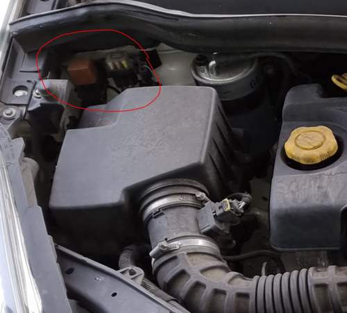

Bei der ab Werk verbauten STH war ein Sicherungs/Relaiashalter im Bereich des Doms-Beifahrerseite verbaut.

Eine Webasto wird es schon sein. Siehe Bild. Habe wie gesagt auch keine Historie zu dem Auto. Weiß auch nicht, ob das Teil mal nachgerüstet wurde.

Die Kabel von der Standheizung in den Innenraum zu verfolgen ist keine Option?
Ich meine, bis auf den Taster, das alles im Motorraum ist.

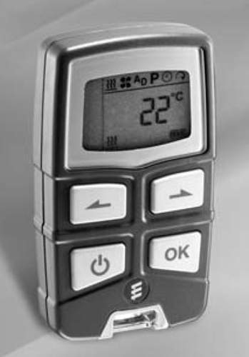

So habe mal nachgeschaut. Bei mir war ab Werk (2014) eine Eberspächer verbaut. Die dazugehörige Fernbedienung nennt sich easy Start r+.
Damit kann man Vorklimatisierungen, Komfortstufen, Ziel-/Startzeiten etc. einstellen ... was das Herz begehehrte. Und lt. Preisliste gabe es damals auch nur die eine Variante ab Werk. Also keine "Sparvariante".
Ich gehe davon aus das Du eine Nachrüstung hast ... vllt. sogar "selbstgefrickelt". Manch einem reicht es ja wenn er aufsteht und sein Kaffe kocht auf die FB zu drücken und 20 bis 30 Minuten später dann zum Auto zu gehen. Warum dann ein paar 100€ mehr für die teuere FB ausgeben.
