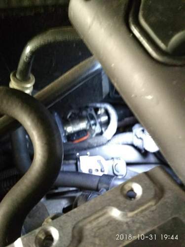

Ich glaube den Fehler gefunden zu haben. Das was im Bild rot eingekreist ist scheint das Problem zu sein. Hier sieht man im Betrieb eine Flüssigkeit. Ich weiß nur noch nicht ob Wasser oder Diesel.
Ich hab ein Delphi System zum Fehler auslesen und Daten ansehen. Das hatte ich angeschlossen und waren keine Fehler im Speicher. Ich denke dass an dem Gehäuse Falschluft gezogen wird oder der Gebläsedruck entweicht und es deshalb so stark qualmt.
Werde mir das Teil mal ausbauen sobald ich wieder in meine Garage kann.

An der Stelle darf nix austreten, da oben ist nur Luft und Elektronik , bzw darunter die Brennkammer ..... aber wenn es oben raus quilt , steht die ziemlich voll Sprit .
Da bleibt nur ausbauen, komplett zerlegen, reinigen , neuer Dichtsatz, Alle Bauteile prüfen, ggf erneuern .....
