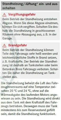

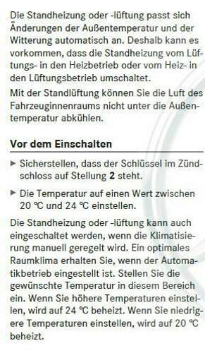

Du hast natürlich recht, man "muss" nichts einstellen... ist die Einstellung unter 20 Grad wird auf 20 Grad im SH-Betrieb geregelt und sind mehr als 24 Grad eingestellt dann auf 24 Grad - siehe Bildanhang. Da steht übrigens auch dass der Tank mindestens bis zum Reservestand gefüllt sein muss.

BA Mopf 2007 S.178 (Auszug)
BA Mopf 2007 S.179 (Auszug)
