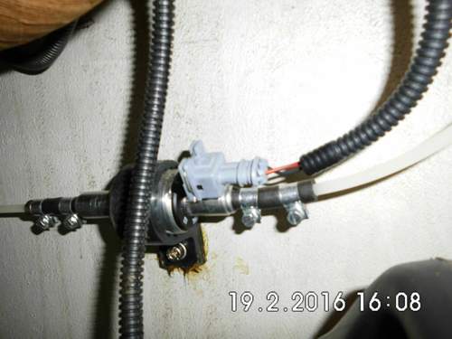

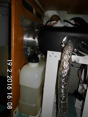

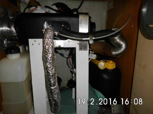

Ich habe mir die "Planar" vor drei Jahren eingebaut und bin rundum zufrieden damit ! Du solltest auf jeden Fall darauf achten , dass Du die Einbauanleitung befolgst ! Ich lade mal ein paar Bilder hoch , wie ich sie eingebaut habe . Gruß , joeleo .

Dsci0174-1
Dsci0175-1
Dsci0176-1
+3

Auf Bild 4 , rechts, ist das ein Rauchrohr??

Wie ich auf Joeleos Bild 4 sehe, ist der Schalldämpfer im Inneren montiert.
Halten die Anschlüsse dicht genug, um Abgase ins Innere zuverlässig zu unterbinden?

Neeeee , das ist die Luftzufuhr für das Umwälzgebläse , das Abgasrohr geht unten , in der linken Bildhälfte , wo die 4 langen Schrauben `reinragen ( 3 sind nur zu sehen, da die untere vom Auspuffroh verdeckt ist) , nach außen durch einen Borddurchlass für Abgase aus dem Bootsbau , Außen habe ich eine Edelstahlumlenkung nach unten angebracht ! Das ist die 44D , hat sich -wie ich schon schrieb- sehr bewährt , bei -15°C Außentemperatur habe ich innen im ganzen Womo 24° bis 26° , bei mittlerer Stellung des Thermostats , wenn wir fahren stelle ich den Thermostat auf 3/4 Leistung , da durch die Zwangsbelüftung ja doch immer kalte Luft `reinkommt ! Wir machen schon immer den Trennvorhang zum hinteren Schlafraum zu , weil uns das zum Schlafen zu warm wird ! Unser "Opa" ist knapp 7m lang, Stehhöhe knapp 2m und innere Raumbreite 2,10m , Vollintegrierter , da kann sich jeder ausrechnen , wieviel m³ Luft die 44D umwälzt und erwärmt ! Und bevor die Frage gestellt wird , noch etwas zum Dieselverbrauch , mit dem 7-Liter-Tank kommen wir ca 3-4 Tage aus , wenn der leer ist , schalte ich auf den Beipass zum Hauptdieseltank um und fülle den 7-Liter-Tank an der nächsten Tankstelle wieder auf , für den Notfall habe ich auch noch (wie auf dem einen Bild ersichtlich) einen 10-Liter Reservetank im "Heizungsraum" stehen ! Gruß , joeleo .
Das köme mir sehr gelegen, da ich dann nur mit dem Röhrchen unterm Wagen umgehen müsste.
Ich habe unter den Schellen sicherheitshalber Auspuffdichtband umwickelt , damit dieses Problem garnicht erst auftritt ! Nach unten wollte ich nicht `rausgehen , da ich eine frühzeitige Korrosion vermeiden wollte , ist unter dem Womo ja doch immer sehr Nässe-exponiert ! Die Edelstahlhutze ist auf dem Bild -kurz vor der Tür- zu sehen ! Ich mache demnächst mal ein größeres Bild davon , ist aus dem Yachtbau ! Gruß , joeleo .
