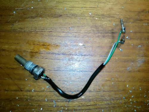

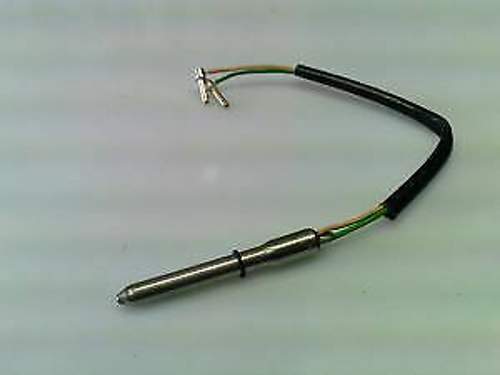

zu 2: am 12poligen stecker / heizgerät hat der temp-fühler die farbe +grün und -weiss (9+10)
multimeter an den beiden kontakten anschliessen
bei 20 grad ca 800 ohm bei 40 grad ca 1000 ohm - bei 80 grad 1500 ohm
wenn nicht temperaturfühler ersetzen 3o euro
man kann den temperaturfühler aber auch leicht reparieren - um ca. 5 euro - dazu muss man lötkenntnisse
haben und mit kleinteilen umgehen können und geduld und eine gewisse freude daran haben dinge zu reparieren.

man muss da etwas aufpassen - die kleinen teile kosten einzeln vielleicht nicht so viel - aber in summe kommt man da schnell auf den preis einer neuen ...
die alten sensoren sind ja meistens nicht so rauszubekommen - lieferten bei mir kein wirklich brauchbares mess-ergebnis und wenn man so etwas überholt und schon mal zerlegt hat - gibt man das neu ....

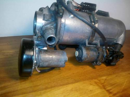

ich warte jetzt noch auf diverse sensoren, vlies, brennerring, glühkerze und dosierpumpe und dann kann das wieder eingepflanzt werden

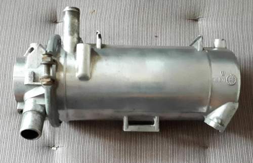

Sicherung MUSS ich suchen ob noch neu da, Umbau auf TEMPbegrenzer würde ich empfehlen - Flammwächter sollte da sein (natürlich alles intakt und kein Schrott, der wurde vor Jahren schon entsorgt)
Diesel: Käfig, Vlies, 12V Zündkerze, Dosierpumpe noch je 1x neu vprrätig, die W124 gehen zum 01-01-19 in Rente sodass ich keinen Teilefundus mehr benötige
Erst Recht für Mopf 2 mit seinen Besonderheiten gilt: Anlage ziehen und Komplettüberholung

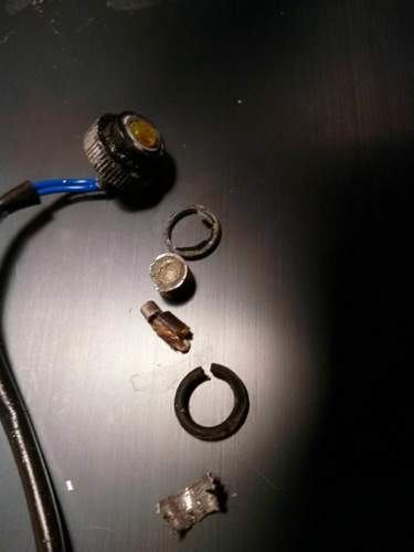

schade dass du den schrott schon entsorgt hast - das röhrchen für den flammwächter würde ich gerne mit einem fototransistor bestücken und so den flammwächter wieder funktionstüchtig machen - das röhrchen ist bei mir leider nicht ohne ausbohren rausgegangen und so musste ich den zerstören - detto bei der temperatursicherung - das ist sofort gebrochen und auch hier musste ich ausbohren .. aber ich denke das ist normal und mich würde es wundern wenn es bei einem anderen gerät anders wäre.

TSicherungsSchrott nicht ganz entsorgt - nur Flammwächter gehen über die Wupper beim Ausbau oder bleiben eben ganz. Kenne Leute die die T-Sicherung damals einfach in ein altes Gehäuse geschraubt haben, selbst habe ich es nie probiert aus Befürchtung dass das ganze Überhitzt (Temp.grenze vs. Dichtring zur Brennkammer) und nur neuere Gehäuse überholt...
Habe die Anlagen über einen sehr langen Zeitraum immer alle 2Jahre durchgestauscht, gereinigt und auf Reserve gelegt für den nächsten Zyklus. Auf diese Art gab's in all den Jahren nie einen einzigen Ausfall bei Benzin und Diesel ;-)

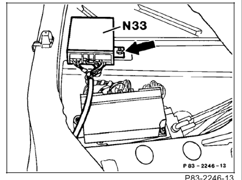

Das Steuergerät habe nicht gefunden. Hinter der Batterie sitzt nur das ÜSR, KLI, ASD-Steuergerät und ein nachgerüsteter Rückfahrwarner. An der Standheizung selber sitzt oben drauf ein schwarzer Kasten. Dort habe ich selber nicht genauer nachgeguckt, weil ich keine Bühne habe.
Hinter der Verkleidung im Beifahrerfußraum sitzen zwei kleine Relais die auch klicken, wenn ich die STH starte und die EC Taste anfängt zu leuchten.

Aber wo kann jetzt das Steuergerät noch sitzen, damit ich messen kann??

STG1560 saß magels Platz bei meinem Febr'90 300E (mit ASR, nicht ASD) unter der Rücksitzbank links, Mopf2 Cabrio mit Werksstandheizung habe ich noch nie dran geschraubt ;..(.
möglichkeiten:
unter dem fontsitz links
aber messen kannst auch am stecker am heizgerät selbst unter dem schwarzen deckel.

da brauchst nicht lange überlegen bei der Einbauposition - raus damit und (selbst) instandsetzen, Bosch Dienste schicken Dich damit heim...

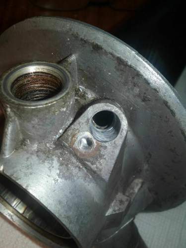

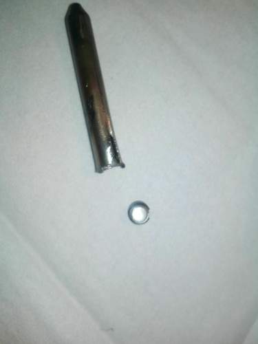

der ist dann sicher kaputt - du wirst den aber mit 97.5 prozentiger sicherheit nicht einfach so rausbekommen - schon gar nicht in eingebautem zustand ...
ich hab das 2 wochen mit kriechöl geflutet und es hat nichts geholfen.
aber viel glück beim versuch.
Danke für die Motivation ;-)
Wie gesagt, ohne Bühne werde ich da auch nichts weiter unternehmen.

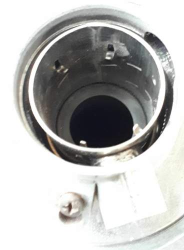

so ist das eben wenn ein stahl-röhrchen in einem alu-gehäuse lange zeit steckt .. eine dauerhafte verbindung
man sollte den flammwächter alle paar monate rausziehen und mit kupferpaste bestreichen - aber wer macht das schon.
wenn der gar nicht rausgeht - kannst du den nur ausbohren... da bieten sich zwei möglichkeiten an - die eine ist komplett raus - also das röhrchen wegbohren aus dem gehäuse und anschliessend einen neuen flammwächter rein - die zweite variante - ausbohren der vergussmasse aus dem flammwächter-röhrchen bis zum glasauge des fototransistors - dabei muss das röhrchen halt ganz bleiben - der flammwächter ist 6 cm lang und verjüngt sich bei 2/3 der länge - vor der verjüngung schielt das glasauge des fototransistors auf das glühende (oder nicht glühende) röhrchen - ungefähr 25 mm tief - bis dahin ausbohren und einen neuen transistor rein - der kostet ca. 4 euro und die vergussmasse 7 euro.
ich hab das mit dem temperatursensor so gemacht - und es funktioniert - materialkosten 80 cent.

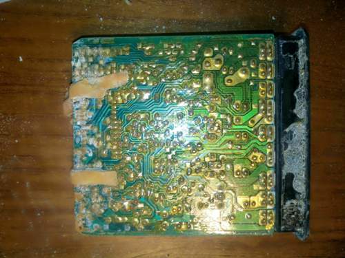

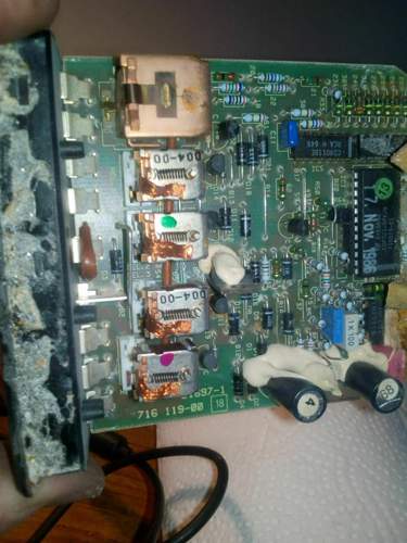

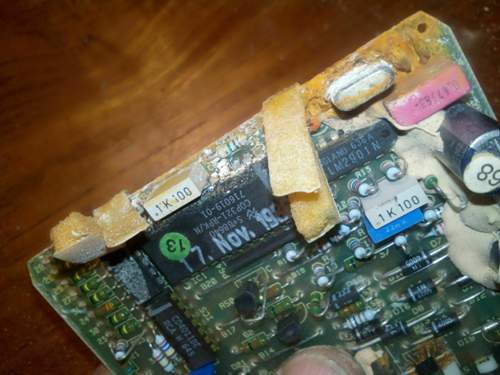

leider funktioniert die heizung insgesamt überhaupt noch nicht - die macht keinen mux - einfach nix.
ich muss das steuergerät zerlegen und nachsehen was da los ist - vermutlich sind die kontakte belegt und deswegen schaltet da nichts.
Flammwächter
so - ich hab das steuergerät geöffnet - hmm - naja das ist kein wunder - ich denke das kann ich wegschmeissen ...
