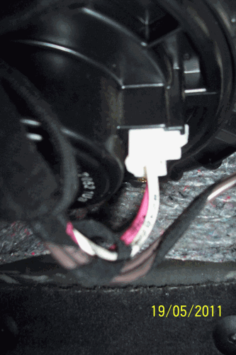

Kann mir jemand sagen wie ich die Standheizung an Das Gebläse an schlissen Mus ?
ML 430 BJ 1999 mit Klima

Welche STH?
Ebersbächer B4
Was hast du schon alles nach Schaltplan angeschlossen?
Die Kontakte 30 (schwarz) und 87a (rot) vom Lastrelais der STH werden nach durchtrennen der weißen Leitung am Gebläsemotor dort eingebunden.
30 schwarz an Motor
87a rot an Kabelbaum
Wenn du das andere Kabel am Gebläsemotor verwendest brennt dir sofort die die Vorwiderstandsgruppe durch. D. h. sie löten sich aus, das ist aber reparabel.
Bei der Funktionsprobe muss bei eingeschalteter Zündung und ausgeschalteter STH, sich das Gebläse bedienen lassen.

also Klemme 30 Von Standheizung an Gebläsemotor (Wo Rotes Kabel wahr ) und 87 a von Standheizung an Rotes Kabel (von Gebläse ) Siehe Bild

Nein!!!
Die Kontakte 30 (schwarzes Kabel) und 87a (rotes Kabel) vom Lastrelais der STH werden nach durchtrennen der weißen Leitung am Gebläsemotor, dort eingebunden.
30 schwarz  vom  Relais an weiß von Motor
87a rot von Relais an weiß von Kabelbaum
Wenn deine Kabelfarben an der STH abweichen, weil evtl. der Vorbesitzer schon mal am Kabelbaum operieert hat dann schreib sie hier rein.

... hast Du den Gebläseanschluß hinbekommen, ich lese hier keine Rückantwort zu dem Thema.
Wenn ich den Beitrag von Reiner Balmer richtig deute, dann wird die weiße Leitung zum Gebläsemotor durchtrennt.
an das Stück weiße Kabel zum Gebläsemotor kommt das schwarze Kabel STH
an das Stück weiße Kabel Richtung Kabelbaum das rote Kabel der STH
... ist das so richtig?

Ja hat geklappt !!
