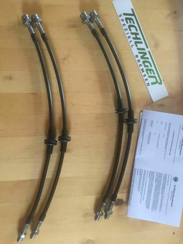

Bei Techlinger hatte ich damals auch bestellt und war alles andere als zufrieden. Die Anschlüsse für die vorderen Sättel sind zu lang (nur ein optischer Mangel), ich hatte Metallrückstände vom Abdrehen in den Anschlüssen (kritisch!!), außerdem passen die Bremsklammern, die ab späteren Baujahren an der HA verwendet werden, nicht mehr. Deshalb ist es dringend notwendig, dass du die im gleichen Zug änderst, da die Bremsleitung durch die benötigten Klammern durchgeführt werden muss.
Auf meine E-Mail mit der Kritik kam die flapsige Antwort, "wer denn für bessere Qualität noch mehr bezahlen solle", was für mich der entscheidende Punkt war, weshalb ich diesen Laden nicht mehr empfehlen werde.
Ich musste meine Bremsleitungen nochmal öffnen und diese Klammern mit diesem Design verbauen, seitdem passt alles, wie es soll:
https://www.ebay.de/.../291851216303?...
Die serienmäßigen Klammern in meinem Baujahr wurden seitlich auf die Leitung geschoben, die passen jedoch nicht mehr, da die Abstände falsch sind.

Hier mal zwei Unboxing Bilder.
Geliefert mit ABE und Aufkleber (wer’s braucht).
Metallspäne konnte ich hier nicht entdecken.
Zunächst mal saubere Verarbeitung, die Leitungen haben nur einen Zentimeter Unterschied (420 zu 410 mm).
Der Gummihalter ist bei allen 4 Leitungen identisch und sind zum Einklemmen vorgesehen.
Eingebaut werden sollen sie nächste Woche Freitag.
