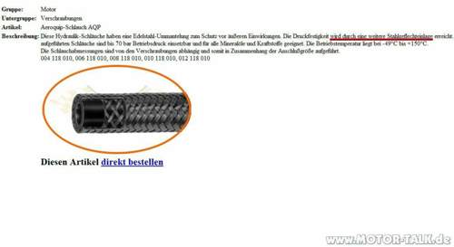

Ursprünglich kamen sie aus dem Flugzeugbau und hießen Aeroquip-Leitungen.
Sie halten dem Bremsdruck besser stand.
Diese Leitungen haben eine Teflonseele. Darüber sitzt das Stahlgeflecht.
Es gibt demgegenüber auch z. B. Hydraulikleitungen (verwende ich für den Ölkühler), die ebenfalls außen ein Stahlgeflecht besitzen, darunter befindet sich aber ein normaler Druckschlauch mit Gummi-Komponenten.

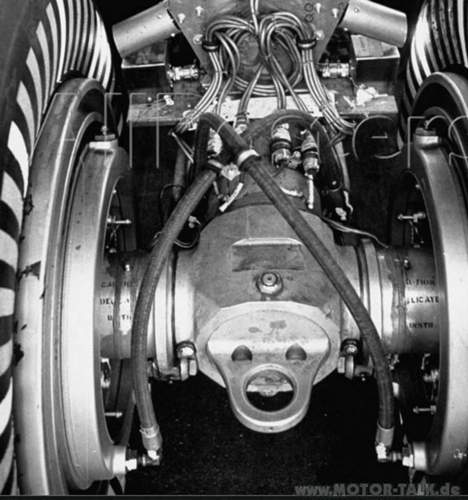

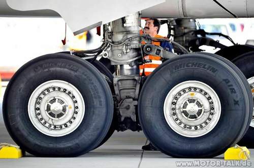

PS: jetzt werd ich mal aus Spass zum Ketzer, wegen der herrlich gepriesenen Luftfahrtnorm
wo sie das man wieder her haben...
B 707
A380-2
Aeroquip
