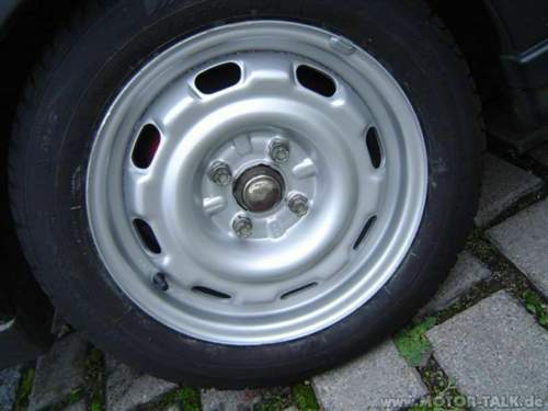

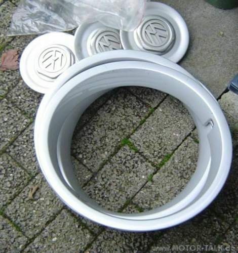

Ich habe es letzten Sommer so gemacht:
1. Felgen sandstrahlen lassen
2. Entstaubt und entfettet
3. Korrosionsschutzprimer aufgetragen
4. 2 Schichten silberner Decklack aufgetragen
So siehts aus (Siehe Anhang)
Hat den Winter problemlos bestanden, heute würde ich sie mit Brantho Korrux lacken.
Die "Ritze" am Felgenhorn habe ich nicht richtig sauberbekommen, sieht man auch auf dem Bild.
Habe deswegen da ordentlich Konservierungswachs reingespürht und es hat das ganze Salz überlebt! 😉
Die Ringe und Kappen wurden noch mit Klarlack überzogen 😉

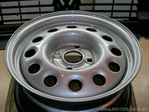

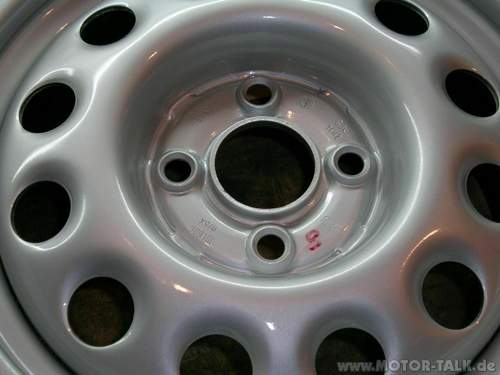

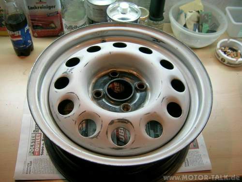

Hab ich doch.
Geht auch mit der Dose ordentlich. Angeschliffen, Felgenlack silber, Felgenlack klar.
Grundierung mache ich dabei nicht drauf, zu viel Aufwand, außerdem guckt die Grundierung
bei Macken schnell durch.
Die Bilder sind von Januar 2005, die Felgen sehen immernoch ganz gut aus.
