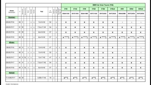

Kann mir jemand sagen ob auf dem F46 sprich GT Stahlfelgen zugelassen sind??
Will im Winter gern Stahlfelgen drauf machen.

wenn ich das hier so anschaue, dann nein, keine Stahlfelge😠

definitiv sind Stahlfelgen beim GT nicht typisiert daher nicht erlaubt... Beim AT schon!
dürfte mit Tragkraft und Bremskühlung zu un haben
Also ich war nun bei BMW.
Auf den AT ist bis 7/2016 stahl zugelassen aber nur 7x16 ET 47 mit der Reifengröße 195/65 R16
Auf dem GT ist nur alu zugelassen!!

...noch beachten, 16" geht nicht auf 220i/d GT - 218d GT habe ich nicht im Kopf. Die vorderen Bremsscheiben sind zu gross für 16" Felgen (das steht auch in den anderen Beiträgen - aber einfach, dass es hier auch noch erwähnt ist).
218d GT darf 16" fahren

Aus dem ETK geht das auch so hervor (z.B.):
RDCi Komplettrad Winter Stahl 195/65R16 92H bis 07.2016
Damit hat sich das Thema Stahlfelgen für AT/GT wohl ganz erledigt, zumindest für Neuzulassungen.

Das habe ich von BMW per Mail bekommen bezüglich zugelassenen Radreifen Kombinationen auf dem GT
