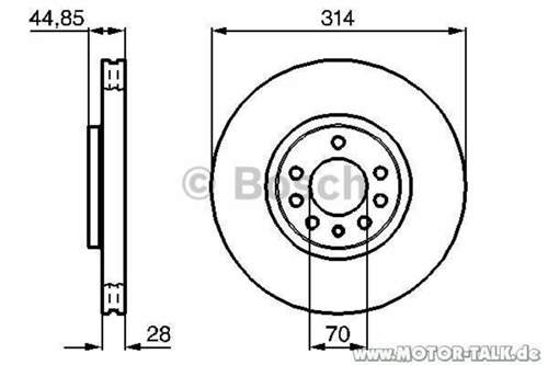

Habe am WE meine komplette Bremsanlage nach 110 tkm!!! erneuert. (V6 CDTI FL)
Verwendet wurden ATE Teile in Erstausrüsterqualität.
Nach dem Bremsentausch an der VA (314mm) passt plötzlich nicht mehr die original GM Stahlfelge 6Jx16" ET41
Sie streift am Bremssattel! 😰 Es sind ca. 3-5mm Luft zwischen Felge und Radnabe
Wie gibt´s den das?! Bin doch die letzten Monate immer mit der gefahren.

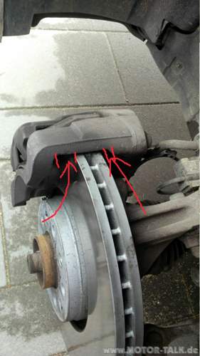

Original geschrieben von berzl
siehe Bild,....Zitat:
Kannste mal oben in einem der Bilder markieren wo die Felge am Sattel schleift ???
PS: stimmt es, dass der Sattel bei geringerer Bremsklotzstärke nach innen (motorseitig) wandert?

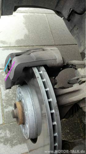

ich habe am 3.0 noch nicht geschraubt.... aber das ist eine Schwimmsattelbremse ??? Sieht zumindest so aus .
In dem Bild aus dem Zitat hast Du den schleifenden Bereich markiert.... imho ist dieser Bügel feststehend und nur der Bereich dazwischen (die FAust des Sattels) bewegt sich mit Abnutzung nach innen
DAs würde für Montagefehler sprechen ...
Auch das hier markierte spricht dafür (siehe Bild)
normalerweise läuft eine Bremsscheibe da genau in der Mitte , dann wäre der Bügel auch wieder um die nötigen mm weiter innen .
Das sieht auf den Bildern sehr komisch aus (falsch montiert ) wie auch immer das möglich ist.

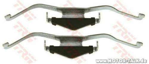

müssten die sein
Sag mal, die Feder ist schon die richtige, oder?
Die im Katalog sieht etwas anders aus, würde ich sagen:
Original geschrieben von Schland
Sag mal, die Feder ist schon die richtige, oder?Die im Katalog sieht etwas anders aus, würde ich sagen:
Das sind die Federn für die "kleine" Bremse. Hatte ich nämlich vorhin in der Hand 😉

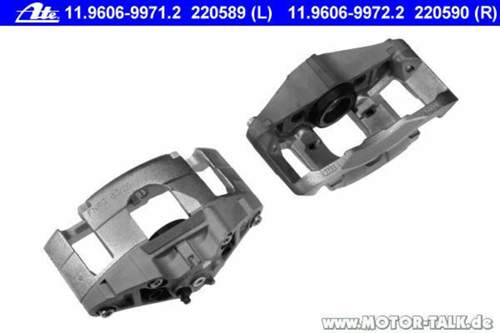

schaut mal hier : http://www.ebay.de/.../171260222326?...
Da sind Sattel und der äußere Rahmen irgendwie in einer Flucht, so wie ich das kenne
Bei Berzels Bild steht der Bügel viel weiter aussen als die Faust .... bleibe bei Montagefehler 😁

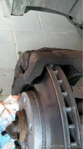

So ihr lieben, dass hat mir keine Ruh gelassen,.....
Es ist definitiv so, dass bei schwinden der Belagstärke der Sattel nach innen wandert. Hab noch mal die ganze Bremse zerlegt und genauesten inspiziert. Zur Veranschauung anbei ein Foto wo der äußere Bremsklotz fehlt, der runtergefahrene Klötze simuliert 😉
Ganz klar erkenntlich, bei geringere Belagstärke zieht es den Sattel immer weiter nach innen.
Hätt echt an meinen Ego gekratzt, wenn ich die Bremse falsch montiert hätte,.... "peinlich",....
Ich bleib dabei! ZUVIEL BELAGSTÄRKE! Es wäre echt interessant wie dick ein original Bremskotz ist,....
