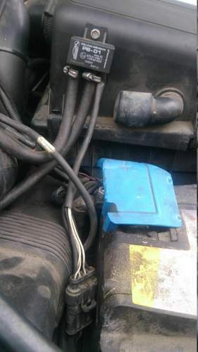

Moin,
ich habe mal eher 2 dumme Fragen 😉
Ich probiere gerade meine Gasanlage zu verstehen und wollte mir deshalb ein Diagnosekabel kaufen. Nur wo wird das angeschlossen?
Ich habe auch eine Stag 300 aber einen Tomasetto 67R014066 Verdampfer. Bei mir funktioniert dort wohl der Temperatursensor nicht - stellt sich sofort auf LPG um anstatt zu warten dass der Motor warm ist.
Welches Kabel kann ich da kaufen?

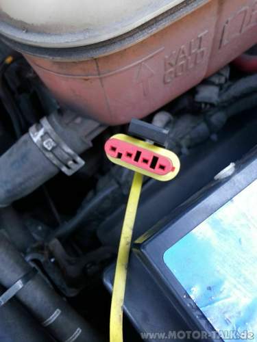

Wo schließe ich das an?
und 2. Frage, was ist das auf Bild 9?
Das vom 2. Link geht definitiv, das vom 1, Link, wenn Du diesen neueren Stecker hast. Der sollte im Kabelbaum ganz in der Nähe des Gassteuergerätes zu finden sein.
Auf Bild 9 ist meiner Meinung nach der Mapsensor zu erkennen.

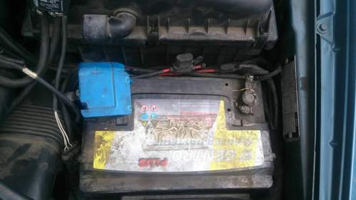

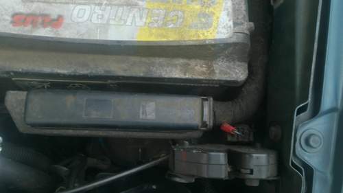

Naja bei mir ist das Steuergerät um die Batterie herumgelegt
Habe jeweils Sicherungen für das Plus- und Minuskabel
Ein Stecker geht wohl zum Gastemperatursensor
ein Stecker geht zu dem "Mapsensor"
Ansonsten müsste ich mal die Batterie ausbauen um zu sehen was dort noch so alles versteckt ist.

Tja, ich kann den auf den Bildern auch nicht entdecken, vermute den mal rechts neben der Batterie bzw. dem darüber befindlichen Motorsteuergerät? Habe mich da mal auf Dein Bild 3 bezogen.
Der Diagnosestecker ist nie weit vom Gassteuergerät weg, einfach dem Kabelbaum vom Gassteuergerät ab folgen ,dann findet man es ganz leicht.
