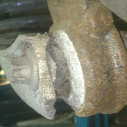

hat jemand die schon gewechselt
die eine Seite ist angeschraubt
die andere nur draufgeschoben gehen leider nicht runter hat jemand eine Idee
20 Antworten
Mal mit einem Abzieher versucht ?
wenig Platz für ein Abzieher
Schon mit Hammer und Meißel versucht ?
hier steht was von 2 Schrauben
Da geht es auch um ausbau von dem Stabilisator. 2 schrauben an koppelstangen und 2 schrauben an stabilager.
Warum willst du die koppelstangen wechseln??
Habe bei meinem Signum mal gewechselt.. bei ersten mal habe ich es nicht hingekriegt und die teile einfach nur verbogen.. sind dann in der tonne gelandet.
Um die Kopelstangen ab zu bekommen must du die schraube ausdrehen ist ja nur eine pro seite. Dann Stabilisator bissl mit silikon einsprühen dammit das gummi runterrutschen kann und halt die kopelstange abzihen.
Bei neuer koppelstange das gummi einfetten (krigst sonst nicht auf den Stabilisator rauf) und an sein platz raufschieben.. kopelstange dann in richtige posizion drehen und schraube rein.

Einfetten und unter zug hin und her drehen.
Die von ATP würde ich nicht nehmen.. habe bei erstem veruch die von febi gehabt (sogar mit GM logo und teilenummer) die habe ich wie nix bei einbauversuch verbogen.
Bei zweiten versuch habe ich welche von Meyle verbaut.
Einfach mit nem gscheitem Montiereisen abziehen.. montieren mit der Hand.
weil es hinten klappert nachdem ich neue Stoßdämpfer eingbaut habe
danach habe ich 2 neue Querlenker eingebaut
es klappert weiter bei langsamer fahrt
kann natürlich sein das die neuen Stoßdämpfer klappert
Da kann zimlich vill klapprn.. z.B die Tankentlüftung wie bei mir.
Hat u mal die buchsen angeschaut??
Meiner hat den Hintern versetzt gehabt in den kurven beim unebenheiten.
Habe die Buchsen ausgetauscht, stabilager, koppelstangen und Querlenker.
Klappern tut bei mir die Tankentlüftung... sizt ja mittig hinter der HA
