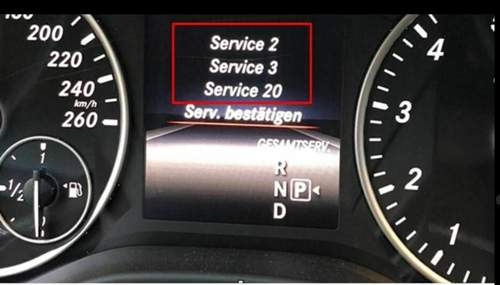

Hi könnt ihr mir helfen meine B Klasse bringt die Meldung Service BK erledigen ?was beinhaltet der ?

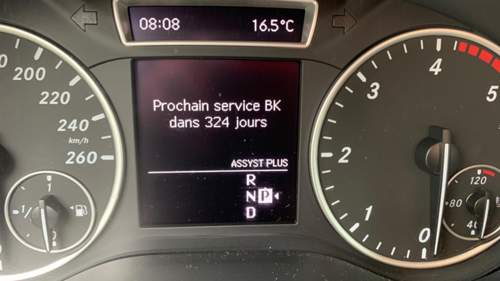

Der Zusatz "K" hinter dem "B" bedeutet dass die Kühlflüssigkeit gewechselt wird, war bei meinem B nach nunmehr 10 Jahren der Fall. Fürs Wasser wurde nichts berechnet, für den FRost/Korrosionsschutz € 22,55.
Gesamtkosten für den "BK"- Wartungsumfang € 649,36.
Etwas weiter oben habe ich die Kopie der Rechnung eingefügt.

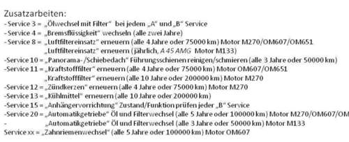

bei mir steht jetzt nach zehn Jahren auch der Service BK an. Gebe ihn Morgenfrüh in einer freien Werkstatt ab. Eigentlich müsste dann ja auch ein Ölwechsel des DCT Getriebes anstehen. Er hat jetzt gut 75000 km runter.
Bin mal gespannt, was die "Freie Werkstatt" zu diesem Servicepunkt ausführt:
Im Rahmen der geplanten Services seitens MB, steht bei einer Laufleistung von 200.000 km / oder alle 10 Jahre, je nachdem was zuerst eintritt, der Service 11 = "Kraftstofffilter erneuern" für den Benziner an.

Das "K" wurde nicht erledigt ! Ausserdem ist die Beschreibung des Arbeitsumfanges auf der Rechnung etwas dürftig ausgefallen. Welches Öl wurde eingefüllt ? Wurde die Bremsflüssigkeit überprüft ? Wurden die Arbeiten digital erfasst und bei Mercedes abgespeichert ? Ist zwar bei einem 10-jährigen Auto nicht mehr so wichtig, es sollte jedoch als Nachweis dienen dass der Wartungsdienst nach Herstellervorschrift durchgeführt wurde. Vom Preis gehts, man kann nicht meckern. Trotzdem würde ich auf einer genaueren Auflistung aller Arbeiten bestehen, es gibt ja einen Wartungsplan der vom Monteur Punkt für Punkt abgearbeitet und abgehakt wird.
