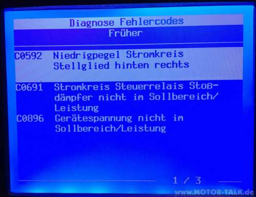

im Monitor kommt die Meldung: Federung Warten
und zu hören ist sehr oft der Kompressor..
Tech2 sagt: (siehe Bild)
Kennt das jemand? Muss der Dämpfer neu oder kann man da etwas reparieren?

Wie sieht denn dein Stellglied (und nein, das ist nichts versautes) hinten rechts aus?
Das sind die kleinen Potis, die zwischen Karosserie und Fahrwerk angebracht sind - ab und an reissen die mal ab.
Mess auch mal mit Ohmmeter nach, ob hier die Potifunktion noch gegeben ist - kannst ja links rechts vergleichen.
Die anderen Fehler könnten Folgefehler sein. Oder schlechte Spannungsversorgung allgemein.

Aber das hat es leider nicht gebracht, denn der Fehler:
Siehe Bild 3 besteht weiterhin.. auch nach dem löschen und neu Kalibrieren 🙁

Jetzt ist es so, ich starte den Wagen und warte darauf das er sich einregelt und unter 1000 upm geht. In dieser Zeit läuft einmal kurz der Kompressor. Sobald ich dann ca. 3-5m gefahren bin kommt im Display die Meldung "Federung warten", bleibe ich stehen kommt diese Meldung nicht. Im Tech2 steht die Meldung wie oben im Bild zu sehen ist "C0592 - Niedrigpegel Stromkreis Stellglied hinten rechts".
Man merkt schon während der Fahrt das die Dämpfer nicht viel machen (alle nicht). Auf der Autobahn bei ca. 120 km/h und entsprechenden Schlaglöchern (übertrieben) versetzt das Auto deutlich spürbar. Ich kann also davon ausgehen das die Dämpfer mit diesem Fehler überhaupt nicht mehr funktionieren!?
Was könnte ich noch machen um den Fehler zu finden? Könnte es der Dämpfer selbst sein, der hier als Stellglied bezeichnet wird? Bei manchen Fehlern ist man so schlau wie vor 30 Jahren ohne Diagnose Geräte 🙁
