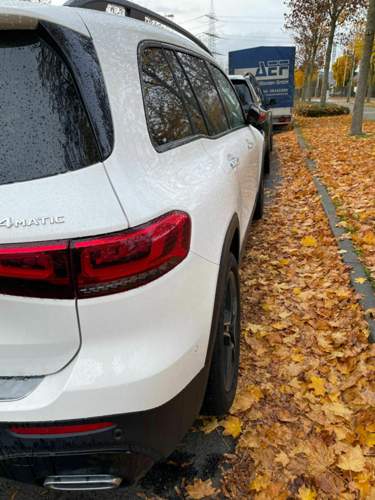

Jetzt habe ich durch Zufall noch einen Vergleich hinbekommen, habe 12mm Platten pro Seite.
Teil 1
Teil 2
Teil 3 von 3
Scheint mit 12 optimal zu sein 😎
Aber mehr sieht dann auch nicht mehr aus.
@bede77: 12mm sind optimal. Ich finde es wirkt wie bei einem BMW X5 mit breiteren Reifen. Schlecht zu erklären.... Kommt aber auch auf die Rad/Reifen Kombi an.
