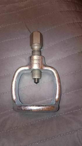

habe ein Problem bei Ausbau der Spurstangen.
Ich bekomme den Konus einfach nicht aus der Aufnahme, selbst mit vielen Schlägen bewegt sich da garnichts.
Selbst die äußeren gehen nicht los obwohl man die super auf einem Holzblock abstützen kann.
Meint ihr damit geht das, bzw. passt das Werkzeug zu den Spurstangen am W124?

ich habe auch die Billigheimer im Einsatz. Und das schon lange. Funktionieren immer noch, und die mussten schon einiges wuppen. Das knallt immer so schön, wenn die Spurstangen sich lösen.
VlG.....Frank 😎
Ich hab die Billigdinger auch. Wichtig ist, dass man mit Verstand arbeitet und nicht einfach die Schraube mit Gewalt immer weiter dreht. Bei einer bestimmten Last fangen die billigen Abdrücker an sich aufzubiegen weil die nicht geschmiedet sind sondern aus Stahlguss hergestellt.
Deshalb die Schraube nur so fest andrehen bis man merkt, dass der Abdrücker anfängt nachzugeben. dann mit einem Hammer seitlich auf das Konusauge schlagen...dann springt der Bolzen raus.
Ja oder man nimmt einfach ein richtiges Werkzeug wie das Hazet 1779-23
Damit geht der Ausbau ohne Hammerschläge und total easy.
Es empfiehtl sich die Mutter zu lösen und bis an das Gewindeende zu drehen und dann den abzieher ansetzten.
So hast Du noch die Mutter auf dem Gewinde und so verhindert die Mutter das die das Gewindeteil weiten tut und dann nicht mehr durch das Loch vom Fahrzeug passt.
Die Billig dinger hatte ich auch mal und die waren mist und haben sich bei mir nur verbogen.
ich konnte mit so einem billig teil genau 0 wechseln weil sich der billig Abzieher verbogen hat.
Kugelgelenkabzieher
So heute ist das "Billigwerkzeug" angekommen und es ging wieder an die Spurstangen.
Von den 4 Verbindungen sind 3 völlig ohne Probleme sehr einfach gelöst worden.
Für die vierte war etwas mehr Kraft nötig, aber es hat gereicht und ich denke der Ausdrücker hätte auch eine höhere Spannkraft vertragen.
Wie schon zuvor jemand geschrieben hat, es knallt einmal etwas und der Konus springt raus.
Insgesamt hat das ganze ca 30 min gedauert.

ich hab das auch während der diskussion hier mit dem hazet-tool gewechselt - es war einfach - ich hatte den abzieher irgenwann mal gekauft, nie verwendet weil er immer zu gross war an anderen fahrzeugen - - allerdings waren auf den alten spurstangenköpfen auch 5mm sechskant-löcher zum gegenhalten - das war nützlich - die neuen von lemförder haben das nicht .... wie wird das aufgehen ? Im moment besteht ja kein anlass dazu die zu öffnen - aber irgendwann wird das ja wieder mal fällig ...
