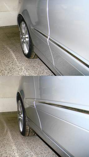

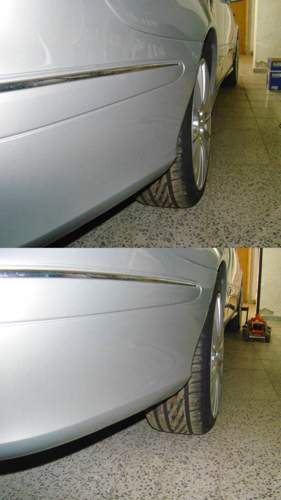

Habe erst einmal nur die hinteren Spurplatten eingebaut.
Das Problem von oben muß noch geklärt werden.
1. Bild - oben alt unten neu - von hinten fotografiert
2. Bild - oben alt unten neu - von vorn fotografiert
Hinterachse-von-hinten
Hinterachse-von-vorn
Sieht super aus.. Danke für die Bilder
Merkst du einen Unterschied beim fahren?
Die Originalen Schrauben haben 40mm Gewindelänge +10mm = 50mm passt also für Originalfelgen.
Du brauchst wahrscheinlich andere.
Hinten sieht es jetzt echt gut aus.

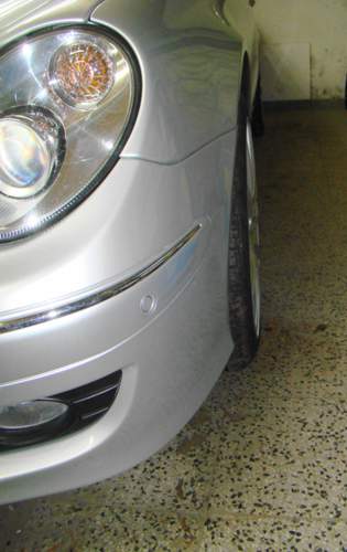

Füge mal noch ein Bild von der VA an.
Sind ohne Spurverbreiterung. Sieht zwar auch nicht schlecht aus,
aber wie oben schon geschrieben, Spurplatten sind eh da.

Nun habe ich aber optisch das Gefühl, als würde das rechte Vorderrad weiter rausstehen, als das linke.
Seht Ihr das auch auf den Bildern ?
Dsc00953
Von links hinten
Rechts von vorn

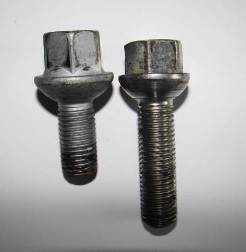

Ziemlich sicher das du GMP Stellar Felgen hast richtig? Wenn dies so ist brauchst du M12x1,5 R14 24mm für die Felgen ohne Spurplatte mit dann M12x1,5 R14 34mm bzw 35mm. Die Originalen Schrauben sind M12x1,5 R12 40mm also eigentlich zu lang passt jetzt in dem Fall aber der Kugelbund ist falsch. Wird halten, wollte dich trotzdem darauf hinweisen.
Stimmt. Ist die GMP Stellar. Da wurden damals M12x1,5 28mm mitgeliefert
Die jetzigen, von mir verbauten 40er Schrauben, haben einen Kugelbund. Also M12x1,5 40 mm.
Die "originalen" MB-Schauben haben ja einen Kegelbund.
Oder meinst Du den Radius am Kegelbund ?
Habe mal ein Bild der beiden Schrauben angehangen.
Links die damals von GMP mitgelieferte. Rechts die jetzt mit den 10er Platten verbauten.
Dsc00961
Die Originalen Schrauben haben Kugelbund R12 = D=24mm.
In deinem Gutachten steht Kugelbund R14 = D=28mm.
Steht unter Befestigungsmittel S02.
Der Radius von der Kugel ist also ein bisschen anders.
Also wären DIE hier die richtigen Schrauben ?
