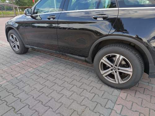

Mahlzeit.
Vielleicht kann mir ja dazu jemand was sagen.
Ich würde die Felgen eigentlich drauf lassen wollen, sie aber mit Spurplatten etwas stimmiger machen.
Nur bin ich mir sehr unsicher welche Dicke ich verbaue.
12 und 15 oder 15 und 20... ?
Hat jemand dazu irgendwelche Erfahrungen?
Vielen Dank

Zu Spurplatten gibt es hier schon jede Menge Themen und Beiträge, die Dir vielleicht mit der Suchfunktion schon weiterhelfen?
Auch wenn es sich um Originalteile handelt, müssten zur primären Entscheidungsfindung die unterschiedlich starken Spurplatten eine entsprechende Freigabe in Abhängigkeit der verwendeten Rad-/Reifenkombination beinhalten! Alle anderen Kombinationen außerhalb des CoC oder ABEs bedürfen i.d.R. einer Begutachtung!
Wenn man die Differenz zwischen der aktuellen und der zulässigen minimalen Radabdeckung rausmessen kann, hättest Du unter Berücksichtigung der Genehmigungsinformationen die mögliche Spurplattenstärke ermittelt!
Viel Erfolg
