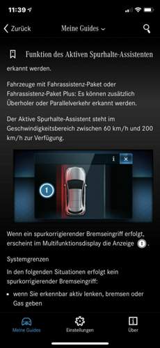

Mich stört mitunter das Lenkradrütteln beim überfahren der Fahrbahnmarkierung. Deshalb ist der Assistent meistens auch aus. Allerdings ist es ein Sicherheitsfeature das ich gern aktiviert lassen würde. In der Anleitung steht das man die Warnung - vermutlich das Rütteln - deaktivieren kann. Leider gib es diesen Punkt nicht in den Assistenz Einstellungen.
Ist das entfallen und gibt es jetzt nur komplette ein/aus mittels Taste (9.2019) ?

So einen massiven Eingriff hatte ich zum Glück noch nicht. Und ja, es ist ein leichtes vibrieren/summen im Lenkrad. Ich hätte es trotzdem lieber auf ausgeschaltet. Wenn das nicht geht dann stimmt die Bedienungsanleitung nicht.

Ein massiver Eingriff sieht auch anders aus:
Wenn ein spurkorrigierender Bremseingriff erfolgt, erscheint im Multifunktionsdisplay eine Anzeige . Der Bremseingriff reduziert auch die Fahrgeschwindigkeit geringfügig.
Ein spurkorrigierender Bremseingriff kann beim Überfahren einer als durchgezogenen oder gestrichelt erkannten Fahrspur-Begrenzungsmarkierung erfolgen. Zuvor muss eine Warnung durch das Intervall-Vibrieren im Lenkrad erfolgt sein. Zudem muss eine Fahrspur mit Fahrspur-Begrenzungsmarkierung auf beiden Seiten erkannt worden sein....

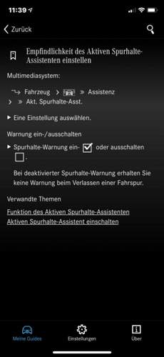

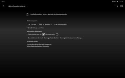

In der Bedienungsanleitung gibt es den Punkt "Empfindlichkeit Einstellen", und genau das gibt es eben bei mir nicht - darum geht es doch ursprünglich in meiner Frage.
https://moba.i.daimler.com/.../...b7358c25b354ae36561ea037d-de-DE.html
Die Empfindlichkeit der Erkennung kann eingestellt werden, wie oben beschrieben.
Die vibrationsstärke/Warnung kann nicht eingestellt werden.
