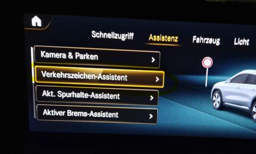

ich hatte bisher nen ganz normalen Tempomat, eingestellt rumgerollt Ende.
Jetzt kommt da gleich dieses grüne Lenkrad im Display und greift ein und beschleunigt oder verzögert.
Man muss die Hand rechts an den Lenker nehmen.
Kann ich diesen Eingriff komplett abstellen?
Bin confused.

Das grüne Lenkrad ist der Lenkassistent (nicht der Spurhalteassistent!). Den kann man abschalten. Ich bin aber heilfroh, wenn der mich manchmal bei Unachtsamkeit wieder in die Mitte schubbst. Der geht aber natürlich nicht immer richtig, daher muss man die Hand am Lenkrad lassen. Sollte man das nicht sowieso?
Dass der (Radar-)Tempomant bis zur eingestellten Geschwindigkeit beschleunigt liegt in der Natur der Sache, das hat dein bisheriger auch.
Dass er abbremst, bevor du sonst vorne einem drauffährst würde ich auch mal als eher vorteilhaft einstufen.
Also wo ist dein Problem??

wie kann man denn den Lenkassistenten ausschalten, sagst du mir das?
Wäre nett.
Ich bin schon älter und kapiere nicht immer alles was Technik angeht, sorry
Ich möchte wenn ich 100 einstelle, dass er das macht. Ohne das grüne Lenkrad, und er soll dann auch beschleunigen wenn ich das nicht will....gut erklärt oder nicht, ich will das nicht beim Fahren.
Kommt wer dazwischen ok, dann muss ich das wieder einstellen...
Ich glaube du bringst da was durcheinander. Wenn du den Radar-Tempomat auf 100 einstellst beschleunigt er bis 100. Nicht weiter. Nur wenn vor dir ein langsameres Auto mit 90 auftaucht, dann regelt er von den 100 auf 90 runter und fährt dem im konstanten Abstand hinterher. Das ist ja das geniale am Abstandsradar. Daran wirst du dich schnell gewöhnen, es ist wirklich ein Komfortvorteil und auch nicht abschaltbar.
Ich glaube dein Problem ist, dass du die automatische Übernahme der Verkehrszeichen und die streckenbasierte Geschwindigkeitsanpassung aktiviert hast. Dann übernimmt er nämlich immer die Geschwindigkeit des Verkehrszeichens bzw. bremst vor Kurven oder Kreisverkehren, das kann tierisch nerven und ist zum Glück auch abschaltbar.
Die Konfiguration von Lenkassistent und Verkehrszeichenerkennung/Streckenbasierter Anpassung ist in irgendwelchen Menüs. Das weiss ich grad nicht auswendig. Ich kriegs raus und melde mich wieder.
So, hab ein paar Bilder gemacht. Zuerst an der Mittelkonsole die Taste mit dem Auto drücken.
Beim Schnellzugriff gibts dann auch schon die Taste mit dem Lenkassistenten (zweite Reihe rechts)
Da draufdrücken, Lenkassi aus. Das merkt er sich zum Glück auch.
Dann oben auf Assistenz klicken.
Dann auf Verkehrszeichen-Assistent
Im nächsten Bild runterscrollen.
Dort dann "Limitübernahme" abwählen.
Dann wieder zurück.
Bei Assistenz ganz runterscrollen, dann "Streckenbasierte Geschw." abwählen.
Fertig.
Hinweis: Wenn dir die Verzögerung des Autos beim Gaswegnehmen zu stark ist, einfach nach dem Start und Einlegen des Vorwärtsgangs die rechte Lenkradwippe einmal kurz ziehen. Dann hast du auch da das ursprüngliche Verbrennerfeeling (D nach D+)
