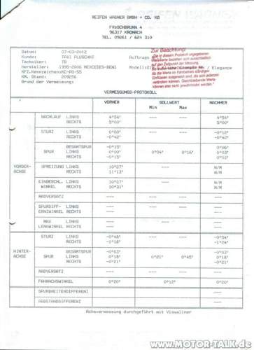

hab mir grad mal das Vermessungsprotokoll angeschaut und mir ist aufgefallen, dass der Sturz vorne schon recht weit auseinander ist. Leider gibts dazu keinen Vergleichswert, weil sie davon ausgehen, dass sie es eh nicht einstellen können.
Ich werde mal schauen ich habe ein Protokoll von meinem Problemkandidaten aufgehoben, mal schauen ob ichs finde.
Gruß J.
Seit wann kann der Sturz vorn nicht eingestellt werden? Ausserdem gehe ich davon aus das jemand der ein Fahrzeug vermessen will schon wissen sollte welche Fahrwerkskomponenten bei einem Defekt einen Einfluss auf das Messergebnis haben. Querlenkerlager, Spurstangenköpfe, Traggelenke usw. das kann wohl nicht so schwierig sein. wenn das jemand nicht hinbekommt dann sollte er auf dem Markt Kartoffeln verkaufen aber nicht anderer Leute Auto vermessen. Das gehört einfach dazu, weil sonst die Arbeit nun mal vergeblich war und der Kunde nur das Rumgepfusche bezahlt. Sollte jemand bei meinem Wagen so arbeiten wollen würde ich ihn darauf hinweisen, kann er die Komponenten nicht prüfen kommt der Wagen wieder von der Bühne, so einfach ist das. Aber mit Laien kann man es ja machen, Geld kassieren für Pfusch.
Was mir noch auffällt bei dem Protokoll, das Lenkrad steht laut Protokoll auch nicht mittig, bzw. der Lenkeinschlag ist unterschiedlich und zu klein, ob das von relevanz ist kann ich jetzt aber nicht beurteilen.

Habe mal mein Vermessungsprotokoll eingescannt (Anhang) und verglichen und ich meine soweit liegen die beiden nicht auseinander. Sei so gut und stelle mal ein Bild deiner Reifen ein oder zumindest die Reifenmarke/Typ, mich würde das Profil interessieren. Wie ich schon geschrieben habe, ich hatte mal Uniroyal drauf, das Auto war nicht fahrbahr. Im Moment fahre ich Maxxis 215/55 R 16 die laufen super, man muss ihn regelrecht in die Kurve zwingen, so stur gehen die geradeaus, mir gefällts, 200kmh freihändig ist kein Thema, jaaaaa jaaaa, das soll man nicht 😁 ich weiß
Gruß J.
