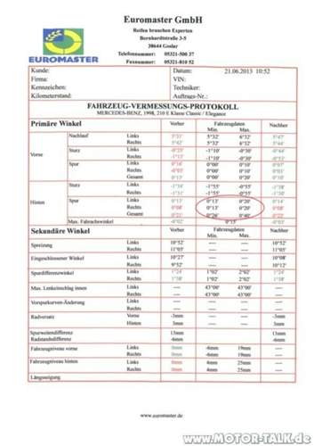

Guten Abend zusammen,
vielen Dank für die weiteren Beiträge - und besonders auch an Jürgen für das Anhängen des Protokolls!

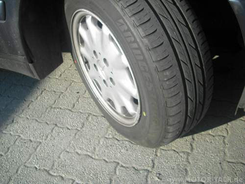

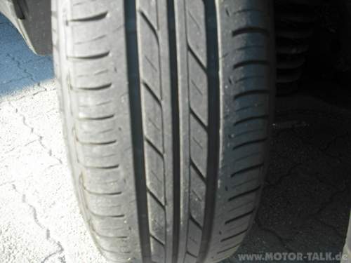

@Jürgen: Ich habe mal zwei Bilder der Reifen hochgeladen (das eine leider etwas verschwommen). Es sind Bridgestone Ecopia EP 150, neugekauft im März 2012. Grundsätzlich fahren sich diese Reifen super, auch bei hohen Geschwindigkeiten. Bin bisher sehr angetan!
Vielen Dank für das Einscannen des Protokolls! Das nehm ich mal als Vergleich mit, zusätzlich zu den Anmerkungen von Guenni.

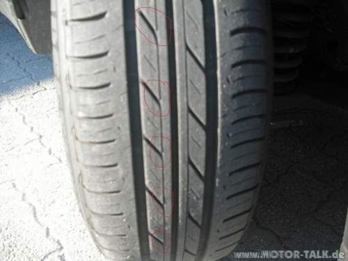

Hy ES
Die Reifen schauen in Punkto Längssteg doch garnicht schlecht aus, hat sogar zwei davon.
Aber was mir sofort aufgefallen ist, dass die Spitzen der Profilböcke auf dem Bild links, hervorstehen. Habs mal markiert was ich meine, oder täuscht das auf dem Bild?
Hast du schon mal versucht von vorne nach hinten zu tauschen.

@Juergen: Habe mir die Reifen nach Deinem Hinweis mit dem Foto mal genauer angeschaut. Diese Spitzen stehen zumindest nach längeren Fahrten nie merklich ab; ich glaube nicht, dass das ein Thema ist. Bewusst durchgetauscht habe ich die Räder zwar nicht, aber ich hatte vorher andere Sommerreifen und im Winter ja Winterreifen und das Problem bestand bei allen.

Mir ist beim Betrachten des alten und neuen Vermessungsprotokolls noch etwas aufgefallen: Die zugrundeliegenden Fahrzeugdaten sind verschieden. D.h. Werte für die hintere Spur, die letztes Mal innerhalb der Toleranz waren, sind dieses Mal außerhalb, weil sich die Toleranz verändert hat. Ich werde das Protokoll morgen mal scannen..

Übrigens wurde das Fahrwerk nicht von MB selbst vermessen und eingestellt, sondern von Euromaster. Aber die übernehmen das z.B. für MB in Goslar/DE, weil die das Gerät dafür nicht haben. Folglich haben die viele Mercedes-Fahrzeuge als Kunden. Nicht auszuschließen, dass sie es trotzdem nicht können, unterstellen möchte ich ihnen aber nichts.
Heute habe ich mit der Werkstatt nochmal telefoniert und habe Rückmeldung dazu gegeben, dass das Fahrverhalten nun viel schlechter ist als vorher. Und dazu, dass die SOLL-Werte auf dem Protokoll abweichen. Ich habe nochmal beide Protokolle angehängt. Die Unterschiede in den Soll-Werten habe ich markiert. Hat jemand eine Ahnung, wie es richtig ist? Die Werte aus Jürgens Protokoll sind fast identisch zu denen aus meinem neuen Protokoll; das alte ist da weit weg.
Diesmal wurde mir der Sturz des Fahrzeugs vorne eingestellt. Ich war bisher der Meinung, dass "man das nicht macht", außer bei Unfallfahrzeugen. Jedenfalls ist seit dem das Fahrverhalten vermurkst. Ich werde bei nächster Gelegenheit (in einigen Wochen; wenigen Monaten) bei der Werkstatt wieder vorstellig werden, damit das korrigiert wird -- diesmal mit ordentlicher Probefahrt. Möglicherweise erübrigt sich das auch, wenn ich die Hinterachse machen lasse und dann das ganze Fahrwerk eh neu vermessen lassen.
