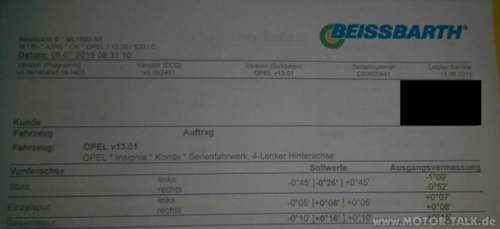

kann mal jemand mit dem problem gemessene achswerte posten? nur so aus interesse.

@slv rider schrieb am 18. September 2015 um 20:19:59 Uhr:
Das ist das was ich bekommen habe nachdem die hinteren Querlenkerbuchsen getauscht wurden.
Davor wurden auch schon beide Antriebswellen getauscht und neue Reifen aufgezogen.
Das Problem besteht aber weiterhin. Es ist zugegebenermaßen besser geworden aber nicht weg. Das einzige was mir auffällt ist, dass das Problem mal mehr und mal weniger stark zu merken ist.
Niemand kann mir damit helfen und ich weiss mittlerweile auch wirklich nichtmehr was ich noch machen soll. Ich habe halt keine Garantie mehr und muss den ganzen Scheiss immer selbst zahlen. Ich war jetzt schon so weit, dass ich deshalb das Auto weggeben wollte. Es stört mich persönlich halt wirklich stark.
Vielleicht kann ja slv rider was mit den Werten anfangen
schade, war ein versuch. evtl. hätte man testweise an die grenzen der toleranz gehen können.
weiterhin könnte man opel´s technischen support für die händler um eine stellungnahme bitten (oder warst im TC?).
