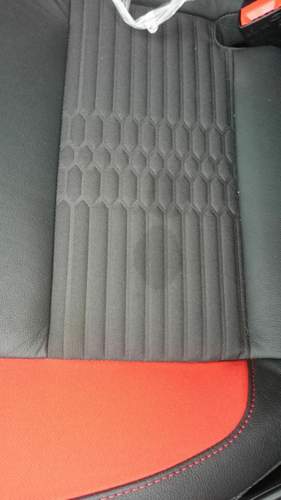

Hallo
Eine freundin hat spülmittel auf der rücksitzbank transportiert.
Die flasche lag und ist ausgelaufen.
Wie kriegt man jetzt den fleck weg?
Mit wasser richtig ertränken und rausbürsten?
Mit polsterreiniger?
Oder was ganz anderem?
Ein bild hänge ich an

Mit Wasser tränken -Spülmittel verdünnen- und mit Haartrockner trocknen. Vielleicht mehrere male wiederholen.
Leih dir in nem Bau- oder Drogeriemarkt einen sog. Sprühextraktionssauger aus und mache die komplette Sitzfläche mehrer Male mit ausreichend Wasser. Ein Reiniger ist vermutlich nicht notwendig.
Nachdem der Sitze danach nicht wirklich trocken sollte man es an einem nicht zu kaltem Tag machen.
Als Tip: Immer die gesamte Sitzfläche machen wenn du einen Sprühextraktionssauger verwendest. Und Reinigungsmittel nicht in den Sauger füllen sondern nur klares Wasser. Falls Du Reiniger benötigst, diesen vorher mit der Sprühflasche auftragen und WIRKEN lassen! Chemie braucht Zeit. Der Sauger schießt das Zeug in die Polster und holt es gleich wieder raus. Das ist zwar für den Verkäufer des Reinigers gut aber nicht für die Reinigungsleistung.
Nach dem Einwirken (eventuell mechanisch mit sauberer Bürste unterstützen) das Polster mit dem Sprühextraktionssauger
und reinem Wasser (am besten destilliert) den Reiniger raussaugen. Dabei immer nur in eine Richtung arbeiten.
Durch das destillierte Wasser und grundlichem aussaugen sollten Wasserflecken vermieden werden

Das kommt wie ich finde immer auf die Art der Verschmutzung an.
Einen Spülmittelfleck oder gar Wasserflecke, so sind meine Erfahrungen, reinige ich meist mit Wasser und bei Bedarf mit einer wirklich kleinen Beigabe von normalem Haushaltswaschmittel.
Mein Sitzbezug ist ziemlich dick und derbe so das hier wirklich nur angebracht ist den Oberstoff, also den Sitzbezug zu benässen und sofort wieder abzusaugen.
Kann man je nach Bedarf minimalst wiederholen.
Man sollte immer dabei bedenken, hier ist Geschick oder Erfahrung gefragt, möglichst vermeiden das Wasser in den darunter liegenden Schaumstoff gelangt.
Vermeiden kann man es oft nicht, aber wird es eben zuviel hat man Probleme wenn es abgetrocknet ist.
Danach, eine gewisse handfeuchte bleibt immer nach, massiere ich mit Küchenpapier nach.
Das wird minimalst handfeucht, hilft aber dennoch beim Abtrocknen/Austrocknen.
Meine Erfahrungen sind ebenso die, benässt man zuviel, dringt Nässe in den Schaumstoff kann es eben passieren wenn dieser austrocknet, das unschöne Flecken immer wieder durchkommen.
Die selbe Art von Flecken habe ich ebenso via Sprühextraktionssauger wegbekommen.
Einen Thomas Waschsauger.
Die Reinigungsleistung war entspechend ebenso gut. Man kann das nicht pauschalisieren das das nicht gut wäre.

Ich habe auch den Thomas Sauger. Es nützt aber gar nichts Reinigungsmittel in den Sauger zu füllen. Der kann gar nicht wirken, da der Sprühsauger dieses sofort wieder raussaugt. Der Reiniger hätte keine Einwirkzeit. Deswegen fülle ich dort nur klares Wasser ein und sprühe vorher ein wenig Reiniger (falls nötig) auf das Polster. Diesen lasse ich einwirken und spüle/sauge die Rückstände dann mit dem Thomas raus.
Manchmal reicht ja auch das reine Spülen mit klarem Wasser

Hallo, es ist eben nicht dasselbe! Füllt man das Waschmittel in den Sauger so wird dieses in den Sitz /Polster geblasen und unmittelbar wieder rausgesaugt. Die Chemie kann nicht wirken! Wie bei einer Fahrzeugvorwäsche läßt man Reiniger grundsätzlich eine kurze Zeit einwirken um Schmutz chemisch zu lösen, was bei dem Sauger nun mal nicht geht.
Die Chemie dürfte im Falle des Videos ein KC Produkt sein. In deinem Fall vielleicht in einfaches Polsterreinungsmittel. In beiden Fällen :Chemie
Ich verwende für Polste und Matten: Koch Pol Star
Ein spezieles Produkt für Polster
Unabhängig davon ist es natürlich abhängig vom Grad und Art der Verschmutzung ob man überhaupt Reiniger verwendet. Bei einer leichten Reinigung von Staub / Schweiß etc. reicht eventuell klares Wasser.
Grundsätzlich gilt: Immer von schwach nach Stark arbeiten. Soll heißen: Erst einmal ohne Chemie probieren, dann mit (immer stärkeren) reinigern fortfahren bis zum gewünschten Ergebnis.
Nachtrag: Beim Auftragen des Reinigers mittels Sprühflasche wird dieser auch nicht bis in die Schaumgummis gepresst wie beim Sauger (der mit hohem Druck arbeitet)
