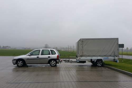

Mal als Beispiel(e)... das war mit unserem Corsa 1.2 16V mit 65 PS - der 1800 kg Barthau war nur mit 100 kg beladen, also schätze mal etwa 500 kg tatsächliches Gewicht, aber bei (verbotenen) 110 km/h Tacho (wo technisch/"rechtlich" möglich) zog sich der Corsa im Schnitt 10,5 l/100 km rein. Bei normaler Fahrweise etwa 6,5.
Stirnfläche etwa 1,6 x 1,6 m...

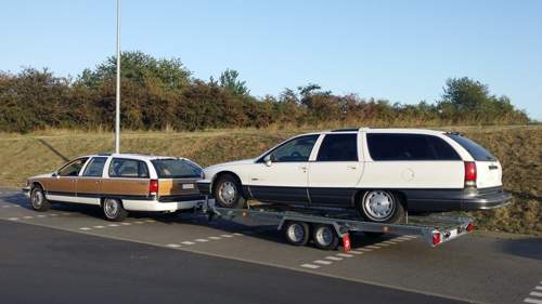

Zum Vergleich: Unser 92er Roadmaster mit 5,7l V8 und 180 PS braucht im Langzeitmittel 12 l/100 km. (https://www.spritmonitor.de/de/detailansicht/1170421.html, falls es jmd. nicht glauben sollte).
Das Gespann wog etwa 4,8 to, da brauchte er dann 14,5 l/100 km... bei meist um 60 mph (auch zu schnell, ehrlicherweise, da Zugfahrzeug zu leicht für den Anhänger)
