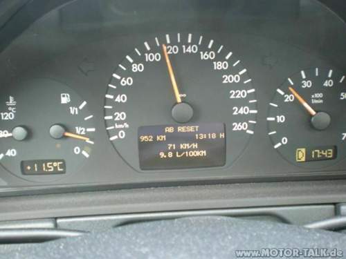

Vielleicht kann man die Drehzahl hochrechnen? Hier ein Foto, was mein 430er bei niedrigerem Tempo im höchsten Gang dreht. Damit käme ich auf ca. 4170 Umdrehungen. (2300/113*205=4172)

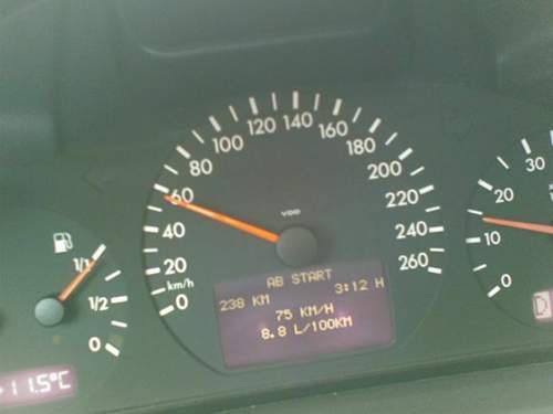

Danach noch eines im niedrigeren Gang für die "Verbrauch-Fetischisten". ;-)
Grüße Dirk

Klar geht das mit dem Rechnen - Drehzahl und Geschwindigkeit sind im gleiche Gang (kein Schlupf in der Kupplung bzw. in der Wandlerüberbrückung vorausgesetzt) natürlich zueinander linear.
