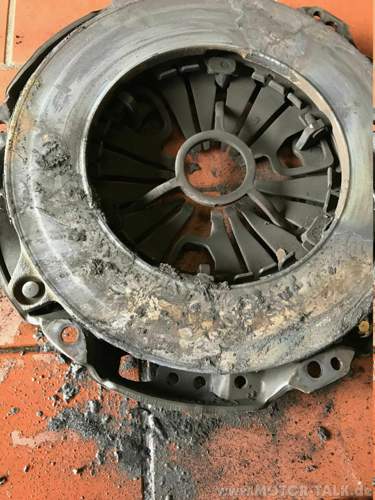

Folgendes ich bin am Mittwoch eine lange Tour 450 km hin und wieder zurück mit meinem Sprinter 316 cdi bj 2016 gefahren.
Auf dem Rückweg 50 km vor Hamburg ist auf der Autobahn mit Tempo ca. 100 km/h die kupplung ausgefallen. Das heißt Gang war noch drinnen im 6. Jedoch war das kupplungs pedal komplett ohne Wirkung.
Ich natürlich rechts ran gefahren. Habe auch einen üblen Geruch bemerkt.
Mercedes-Benz notdienst angerufen, da der Sprinter erst vor einem Monat gekauft wurde mit Junge Sterne Transporter und Mobilitäts Garantie.
Nun abgeschleppt bei der Mercedes Benz Werkstatt höre ich vom Meister folgende Aussage.
wie bereits telefonisch besprochen, handelt es sich bei diesem Schadensbild um einen Gewaltschaden. Wir können keine Aussage treffen warum und in welchem Zusammenhang dieser Schaden entstanden ist. Ein technischer Defekt am Fahrzeug ist augenscheinlich auszuschließen.
'Die Kupplung ist sehr stark überhitzt worden, sodass der Kupplungsbelag mit dem Schwungrad verschmolzen ist. Der Kupplungsbelag ist abgerissen vom Festteil welches auf der Getriebeeingangswelle sitzt. Es waren so hohe Temperaturen in dem Getriebegehäuse, dass sowohl der Kurbelwellensensor wie auch die Entlüftung des Zentralausrückers geschmolzen sind.
Ich habe den Sprinter nie Übermäßig strapaziert nie hohe Touren gefahren. Dies habe ich auch dem Meister mitgeteilt. Er meint nur sowas hat er noch nie gesehen.
Junge Sterne Garantie greift nicht.
Wie kann so etwas passieren? Kann der Schaden an der kupplung schon vor dem Kauf gewesen sein, so dass jetzt irgendwann der total Ausfall eingetreten ist ist.
Zur Info der Sprinter war zuvor ein Leihwagen.
Kosten 2500€. Ich werde natürlich noch einen Antrag auf Kulanz Stellen.

Das Problem habe ich schon mal gehabt. Das ist ein Fehler der in der Druckplatte zu suchen ist.
Hiert hat die automatische nachstellung der Druckplatte zu früh nachgestellt, deshalb überhitzte die Kupplung und dann kommt es zu solch einem Schaden.
Die Werkstatt soll mal die Druckplatte genau prüfen und in Augenschein nehmen und die Druckplatte als Schadenverursachendes Teil angeben.
Dein Anwalt soll es dem Gutachter so sagen.
Wie gesagt hatte solch einen Schaden schon gehabt. War immer eindeutig und wurde auch bezahlt.

Mach nur transporter und hab sowas auch noch nicht gesehen. Hatte auch schon paarmal n geschmolzenen zentralausrücker, aber bei höheren laufleistung und nem dpd fahrzeug mit 200tkm. Ursache war schwungrad.. Mein beileid zum schaden. Is wirklich ungewöhnlich

Hallo ich bin kein Experte aber wenn ich lese dass dieses Fahrzeug vorher als Mietfahrzeug eingesetzt wurde, ist es schon möglich dass der Verschleiß an der Kupplung schon gewesen ist vor dem Kauf. Ich würde bei dem Kulanzantrag darauf hinweisen, weil der Verschleiß einer Kupplung schlecht zu überprüfen ist außer man zerlegt sie ansonsten ist es so entweder sie funktioniert oder sie funktioniert nicht da diese Fahrzeuge vor dem Kauf meines Erachtens gut geprüft werden kann es trotzdem dazu führen dass ein höherer Verschleiß an gewissen Bauteilen nicht zu erkennen ist und meines Erachtens müsste Mercedes in diesen Fall diese mobil Garantie übernehmen. Ist bekannt in welchem Mietverhältnis dieses Fahrzeug vorher gewesen ist war es ein rental ein Paketdienst oder ein Mietservice wie z.b. Europa und eklig ein anderer Fahrer auf dem Auto sitzt? Wünsche dir viel Erfolg bei deinem Kulanzantrag mfg

In der Fa. in der ich tätig war hatten wir so 40 Fahrzeuge dieser Art ,die sind von den Kraftfahrern richtig geschruppt worden (Stadverkehr) . Lebensdauer der Kupplung 200 000 Plus.
Zum Fehlerbild :
Hier hat sich der Reibbelag von der Mitnehmerscheibe gelöst, warum auch immer und dann kam was kommen muss,
Metall auf Metall.

Kannst du denn die Meinung von Mercedes teilen??? Dass es ein Gewaltschaden sein muss?? Das kann ich zu 100% Ausschließen.
Der Meister bei Mercedes sagt das es ein gewalt Schaden war der am Mittwoch den defekt ausgelöst haben muss. Ich habe ihm gesagt das das nicht sein kann. Könnte nicht ein defekt/ Verschleiß oder was auch immer schon vorgelegen haben, der dann im Laufe der Zeit langsam zu dem komplett Ausfall führte? Das konnte er mir nicht beantworten.
Oder kann es auf einen anderen Fehler oder ein Defekt zurück zu führen sein?

Ich kenne ja nicht die komplette Aussage von DB ,hier würde ich erstmal eine schriftliche Stellungnahme anfordern,darauf bestehen.
Du wirst sehen wie sie sich da winden.
Was ist ein Gewaltschaden ? dieser Terminus ist doch recht schwammig.
Wenn deine Einlassungen stimmen,für mich sind sie schlüssig ,kann dieser Schaden nicht von deiner Fahrweise oder Falschbehandelung stammen.
Was mir so im Augenblick so vorschwebt ist ein Materialfehler oder die Laufleistung ist nicht korrekt.
Lasse dir auf jeden Fall die fehlerbehafteten Teile aushändigen.
