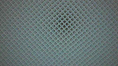

Auf die Hinweise von Softotter zum DPF habe ich mir diesen noch mal näher angeschaut.
Vom Ausgang sieht der DPF Einsatz mit der Taschenlampe angeleuchtet hellgrau aus. Auf dem Endoskopbild sieht er gegen Mitte hin etweas strapazierter aus - aber durchgängig würde ich sagen.
Auf der Eingangsseite habe ich durch die Bohrung der Lambdasonde ebenfalls endoskopiert - hellgrauer Ruß auf Gitter - mehr sieht man nicht.
Im Stand ergibt sich im Leerlauf ein Differenzdruck von 0,01 Bar. Mei maximaler Drehzahl (3000) 0,05 Bar.
Der Taschentuchtest am Endrohr ergab kein Ruß (weißes Taschentuch)

Letztes Jahr wurden bei einer professionellen DPF Reinigung laut Protokoll 52g Ruß/Asche entfernt. Die Vorher-Nachher Bilder zeigen keine Schäden.
Da der DPF sehr straff auf dem Turbo hängt reicht Schelle öffnen nicht. Ich müsste diesen wahrscheinlich ganz rausnehmen um zu testen ob er ohne mehr Antritt hat - habe ich jetzt nicht getan
Grundsätzlich gibt es an der Motorleistung nichts zu bemängeln. Beschleunigung und Höchstgeschwindigkeit sind gut. Wenn die Ausfälle nicht wären...
Meint Ihr ich kann die DPF Fährte schließen?
