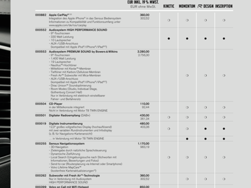

ich bin ganz neu in der Volvo-Welt und überlege, einen V90 Kinetic zu kaufen.
Ich erkenne nicht so recht, wozu ich Sensus Connect benötige und würde mir das Geld daher gerne sparen. Ich werde aber in jedem Falle Sensus Navi nehmen.
Habe ich bei dieser Konfiguration eine Sprachsteuerung, vor allem auch für's Telefon? In der Preisliste heißt es beim Navi nur "Zieleingabe durch natürliche Sprachsteuerung". Beim Sensus Connect heißt es dagegen "Sprachsteuerung", was sich umfangreicher anhört.
Und habe ich beim Verzicht auf Sensus Connect einen 9''-Screen? Die Preisliste schweigt zur Größe beim Navi, bei Sensus Connect hingegen sind die 9'' angegeben.

Also laut PL und Konfigurator bekomme ich das Navi auch ohne Sensus Connect.
Wenn man auf Sensus Connect verzichten will, lohnt sich auch das Business Paket nicht.
Telefonanbindung habe ich ja immer, schon bei der Basisausstattung. Mir ging es speziell um die Sprachbedienung (und die Displaygröße).

Auszug aus der Preisliste:
000255 Sensus Navigationssystem3)
- 3D-Navigation
- Zieleingabe durch natürliche Sprachsteuerung
- Dynamische Zielführung mit Echtzeit-Verkehrsinformationen
- Local Search (Umgebungssuche nach Stichworten mit
Informationen, Bewertungen und Fotos)
- Send to Car (Routenplanung via Internet oder Smartphone)
- Volvo Lifetime MapCare™ (kostenfreie Kartenaktualisierungen4))
Nur in Verbindung mit Infotainmentsystem Sensus Connectmit High Performance Sound und Infotainmentsystem
Sensus Connect mit Premium Sound by Bowers & Wilkins

Man kann oder muss auf Sensus Connect m.W. NICHT verzichten, das ist immer da. Mit oder ohne Paket.
Wüsste auch nicht, dass es eine Position Sensus Connect inder wirklich gut strukturierten PL gibt.
000552 Infotainmentsystem Sensus Connect mit
- 9"-Touchscreen (22,9-cm-Diagonale)
- 330 Watt Leistung
- 10 Lautsprecher
- AUX- / USB-Anschluss
(kompatibel mit Apple iPod® / iPhone® / iPad®1))
- Bluetooth®2)-Freisprecheinrichtung inkl. Audiostreaming
- Internetzugang inkl. Internetradio und Apps

@MeisterLangohr: Du hast in Bezug auf die PL Recht, der Konfigurator lässt mich Navi auch ohne Connect nehmen. Da ist wohl eher der PL zu trauen.
Damit haben sich meine Fragen erledigt, wenn auch nicht auf die erhoffte Weise.
