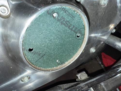

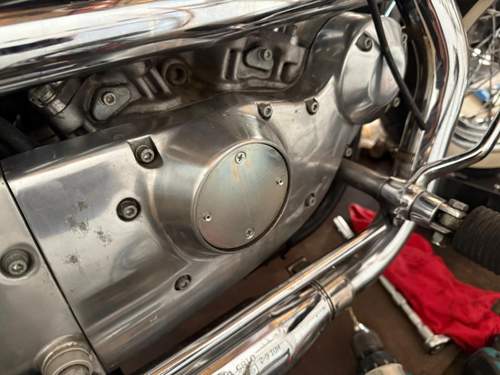

kann das sein das das Zündmodul Kaputt das under der Abdekung (im angehängten Bild ist) ist?
ich wollte den Deckel jetzt nicht abbohren.

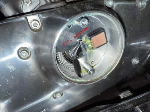

Kann gut sein, dass der Sensor kaputt ist. Wenn du den Deckel abnimmst und dir kommt bereits der Gammel entgegen, dann hast du den Fehler gefunden. Original gibt´s das Teil nicht mehr.
Aber hier zum Beispiel:https://www.eightball-custom.com/...ey-FLT-94-95-XL-94-97-ers-32400-94
Den Deckel kann man wieder Vernieten. Dann sieht das wieder gut aus.
Im inneren hinter dem Deckel sieht es gar nicht schlecht aus auf dem ersten Blick.
Ich habe die 2 Nieten aufgebohrt und die Deckel entnommen dann war so eine Art Dichtungsscheibe dahinter.
bekomme ich den Sensor mit dem Kabel einfach raus gezogen oder muss dafür die Motorverkleidung ab?
Sieht ja aus wie neu. Das würde ich drin lassen.

Der Tipp mit Kontaktspray am Stecker ist i.O. Nur, falls das nichts hilft und ggfs. die Sensorplatte ersetzt werden muss (die es dann hoffentlich ist, weil noch erhältlich und nur ca. 80.- € teuer im Zubehörhandel), müssen die Schrauben schon gelöst werden 😉 und die Zündung neu eingestellt werden (kein Hexenwerk).
Partnummer der Sensorplatte ist im Bild leicht ersichtlich: 32400-094
Das gezeigte Exemplar ist in der 14. Woche '94 gefertigt worden, und nach ~31 Jahren darf (wird 🙁 ) Elektronik auch mal defekt werden (Mechanik hält, vor Korrosion geschützt, extrem viel länger 🙂 ).
