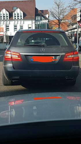

habe mal ein kurze Frage.
Ich möchte an meinem T-Modell Avantgarde die trapezförmigen Endrohre vom Sportpaket haben (meine sind im Moment oval).
Reicht es da, den Diffusor zu tauschen ?
Oder muss da noch mehr gewechselt werden, abgesehen natürlich von den Trapezblenden.
Wenn das problemlos möglich ist, kann mich dann wer mit Teilenummern versorgen ???
Danke im Voraus !
VG André

So, es ist vollbracht, habe auf das Heck vom Sportpaket (nicht AMG) umgerüstet.
Hier die benötigten Teile:
1x Endrohr - A212 490 09 27
1x Endrohr - A212 490 10 27
1x Diffusor - A212 885 29 25
1x Grundträger - A212 885 12 65
1x Grundträger - A212 885 15 65
2x Blindniet - A003 990 94 97
2x Sicherung - A002 994 39 45
Alles in allem kostet der Spaß incl. Lackierung des Diffusors knapp 500 Euro mit 15% Nachlass auf die Teile.
Angebaut habe ich es selber, man braucht aber eine Hebebühne, sonst wird es beschwerlich.
Dauer incl. Demontage der alten Teile liegt bei einer knappen Stunde.
Ergebnis : Passt super !!! ;o)
Im Anhang mal ein paar Fotos, das letzte Foto mal zum Vergleich wie er vorher war.
VG André
Nachher 2
Nachher 1
Vorher
