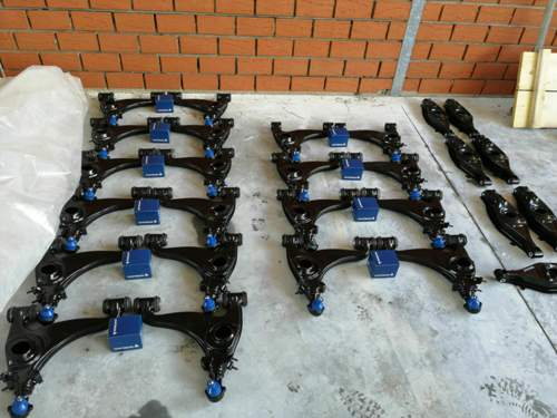

Wenn du verpresste Traggelenke hast, kann ich mit originalen, überholten Querlenkern dienen.
Qualitativ um Welten besser als alles, was man im Zubehör bekommen kann, schon vielfach bewährt.
