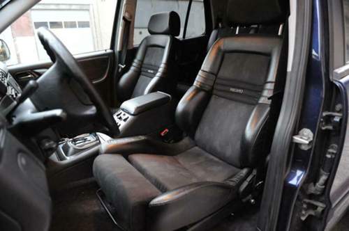

Hallo. Habe versucht im Netz was über das Thema zu finden aber leider Kommt dabei nichts raus.Hat jemand versucht vorne andere Sitze von Anderen Modellen wie w210 oder w211 oder W203 oder W204 oder Egal die Sport oder noch Besser orthopädisch sind?Kommt mir jetzt bitte nicht mit ABE Und Betriebserlaubnis und so einen Besserwisser Gesichten sondern hat es jemand versucht?Es geht um einen 350 aus 2005 El. Sitze ohne Memory mit Sitzheizung natürlich w163. Meine sitzte sind OK Aber auf langen strecken der letzte schrot! Keine Wirbelsäulen Unterstützung und erst der seiten-halt ist so was von schlecht!da muss was anderes rein.Es geht um die Sitzverstellung die ist ohne Memory funktion und um die Sitzheizung. Ob ich da die anschleuse Schafe. Die Sitzkonsole sollte ja mit wenig Aufwand von Mercedes zu Mercedes ja gehen können denke ich. Hat jemand erfahrung in der Sache?Danke Lg Alex
Sitzkonsole passt nicht, Anschluß für Ansteuerung auch nicht.
Das ist von 210 zu 211 zu 203/204 komplett anders.
Allgemeine Betriebserlaubnis ist natürlich auch futsch.
Da kannste dann für jede HU wieder zurückbauen.
Ich würde auf Recaro umbauen.
Top Sitze mit passenden Konsolen.
LG Ro

Mein Freund misst 216 cm und dem gingen die Originalen Sitze nicht weit genug zurück.
Der hat einen Recaro Sitz gekauft und ich bin der Meinung das der mit der neuen Konsole auf die ursprüngliche untere Befestigungskonsole geschraubt wurde denn der kann die originale bis zum Ende zurück stellen und dann den Recaro Sitz noch elektrisch zusätzlich zurück fahren bis an die hintere Sitzbank.
Wie genau die Konsolen verschraubt wurden kann ich dir nicht sagen denn ich habe nur die Elektrik der Verstellung, der Sitzheizung und der Belüftung angeschlossen.
Der Tüv hat es jedenfalls abgesegnet und eingetragen und mein Freund ist sehr zufrieden damit.
Kosten lagen für 1 Sitz bei etwa 1200,- Euro und laut seiner Aussage gab es für den 163 nur noch Sitze von Recaro mit ABE.
Wenn dem wirklich so ist wirst Du wohl keine große Auswahl haben.
Recaro wird nicht auf die Originalkonsole geschraubt.
Wüßte nicht wie das gehen soll, weil die Originalkonsole Bestandteil der Sitzfläche ist.
Recaro adaptiert sich auf eigene Konsolen.
LG Ro
Ich war nicht bei der Montage dabei, jedenfalls lässt sich der Sitz manuell über die originale Verstellung verstellen und dann elektrisch über den Recaro Aufbau weiter.
Ich habe nur die Elektrik verkabelt als alles montiert war.
Vielleicht ein Sonderaufbau für die ganz großen Jungs über 2 meter.

Das Problem wird wie bei meinem großgewachsenen Freund alleine daran liegen das nicht mehr wie 1 allenfalls 2 Hersteller von Sportsitzen diese für ein Auto das schon 14 Jahre nicht mehr am Markt als Neuwagen verfügbar ist anbieten.
Mein Sitz ist auch überholungsfähig und da werde ich mich mal mit einem Autosattler unterhalten ob der aus dem vorhandenen Gestühl etwas besser konturiertes mit mehr Komfort im Rahmen des Möglichen fertigen kann denn das dürfte unter dem Strich womöglich sogar noch die günstigere Alternative sein.
Das Leder ist zwar noch in Ordnung aber die linke Sitzwange ist wie bei fast allen 163 nahezu platt durch den hohen Einstieg und so fehlt der Seitenhalt.
Es gibt noch mehrere Hersteller von Sitzen, die Interessant wären.
Diese Sitze werden immer für die Adaption von einer (Hersteller eigenen)
Sitzkonsole gefertigt.
Die Konsole ist das Problem.
Nicht der Sitz.
Event. noch das notwendige Kleingeld.
Anbei ein Bild wie so etwas aussehen kann.
LG Ro
