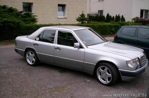

N2
Bild-2
Bei einem Modell (SL65 BS) werden die Airmatic Federbeine gegen konventionelle Federbeine eines Gewindefahrwerks (KW V3) getauscht. Fahrdynamisch bestimmt die beste Wahl. Sonst hätte es der BS auch nicht 😉
