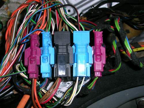

die Innenseite der Schweller zum Fußraum hin ist ein viel für Elektrik genutzter Raum. Hinter den Fußraumverkleidungen gibt es viele Stecker und Kabel.
Hier können sowohl durch Feuchtigkeit als auch durch Hitze bei Schweißarbeiten Fehler entstehen.
Beispielbild ein Auszug der Elektrik Beifahrerseite unter der Tür
Pendlerrad
Steckersammlung Schweller Beifahrerseite

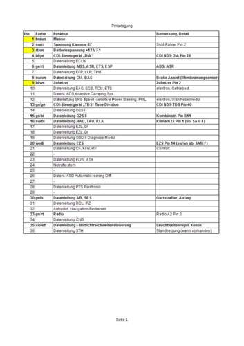

Türsteuergeräte sind durch den Einbauplatz in der Tür auch durch Feuchtigkeit und / oder Fehler an den im Übergang bewegten Adern gefährdet.
Ich würde mit geeigneter Ausrüstung Fehler auslesen lassen.
Dazu wird aber ein Diagnosegerät mit Multiplexer benötigt, eine APP, die im Zweifel nur das Motorsteuergerät (MSG) ausliest hilft Dir da nicht.
Die diagnosefähigen Steuergeräte haben einzelne Datenleitungen zu den Pins der 38-poligen Diagnosedose (MSG immer Pin 4...) und für eine vollständige Diagnose legt dann der Multiplexer des Diagnosegeräts softwaregesteuert den zutreffenden Pin an und dann wird das jeweilige Steuergerät einzeln abgefragt.
Protokoll ist K-Line eindrähtig gegen Masse.
Das dauert ein wenig und die notwendige Ausrüstung muss vorhanden sein, ggf. vorher telefonisch klären.
In der Anlage ein Beispiel für die Belegung, mein CDI hat aber auch nicht alles, was da möglich wäre.
Ich nutze die Software Carsoft 7.4 auf einem alten Laptop mit Multiplexer an der seriellen Schnittstelle (COM-Port)
Pendlerrad
Pinbelegung Diagnose 202 Mopf
