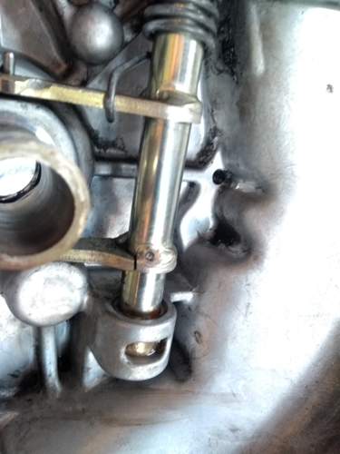

Die schwergängige Kupplung war durch den Seiltausch nicht vollständig behoben.... Kupplung ging zwar leichter aber immer noch viel zu schwer. (Man hat halt keinen Vergleich)
Etwa 2 tage nach meinem letzten (überheblichen) Posting hat es beim Kuppeln plötzlich einen "Knackser" gemacht. Die Kupplung ging total leicht... hat aber überhaupt nicht mehr ausgekuppelt. :-)
--> KupplungsZentralhebel einseitig gebrochen.
Schlepp zu einer freien Werkstatt. Die hat dann einen Kupplungssatz eingebaut und den gebrochenen Kupplungshebel getauscht..... für 570.- Passt.
Wäre das Gerät beim jährlichen Service gewesen, dann hätte ein erfahrener Mechaniker auf Grund der schwergängigen Kupplung schon früher ein in die Federn eingelaufenes Drucklager identifizieren können. :-)
Egal...... Nach 9 Jahren mal 570.- investiert Ist im Rahmen. Jetzt fährt das unservicierte Mobil hoffentlich wieder 4 Jahre. Dann ist es 13... und kommt in die SchrottPresse.
Wer beim Splsh die Kupplung erneuert, weil diese sehr schwer zu treten ist, sollte immer einen Blick auf die Ausrückgabel werfen!
Weil der schwergängige Automat das Übertragungselement stark beansprucht, gibt die Gabel gerne nach!
Auf dem Bild ist der Riss eindeutig zu erkennen!
Ausrückgabel erneuern, oder schweissen (so mache ich das immer!).
