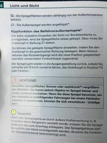

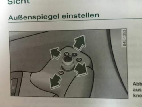

Laut Anleitung nach Außentemperatur.
Das Symbol stimmt aber nicht mit dem Schalter überein.
Wäre interessant ob man die Temperatur anpassen kann.
Hat da jemand eine Idee oder es mal probiert?
Img-1180
Img-1183

Das passiert häufiger mal weil die halt ausschließlich temperaturgesteuert arbeiten. (Zumindest bei einigen Baureihen)
Das Problem hatte ich schon bei meinem A6 Bj.98 und auch bei meinem A8 Bj.05 geht nun nur noch eine Seite. Garantieren kann ich das natürlich nicht es kommt auch kein Eintrag im Fehlerspeicher. Aber die Wahrscheinlichkeit ist groß. Man muss sich nur vor Augen halten das die unter einer Außentemperatur unter +5° C permanent heizen ! Da können so einige Std. zusammenkommen. Leider sind die Spiegelgläser in neu nicht so ganz günstig.

Der Winkel des Außenspiegels sollte sich so einstellen lassen: Spiegelschalter auf rechts, Rückwärtsgang rein, auf Absenkung warten, jetzt selbst einstellen, evtl. kurz warten oder Stück rückwärts fahren. Vorwärts fahren so dass Spiegel in Normalstellung fährt. Neue Position sollte jetzt gespeichert sein.
