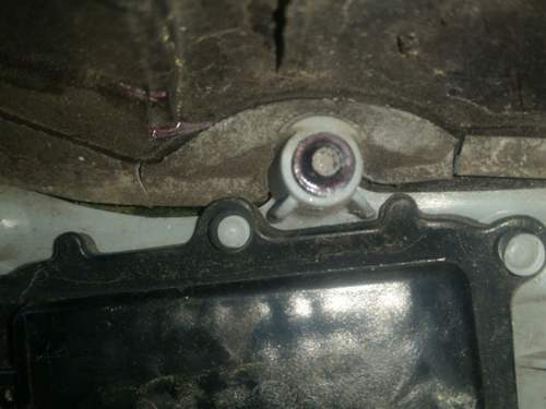

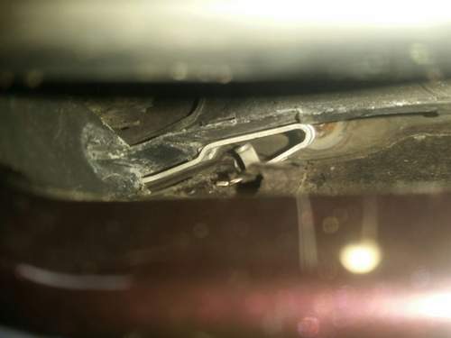

Zunächst wollte ich das Spiegelgehäuse rechts (Beifahrerseite) entfernen, was ich vorerst einstellen musste, nachdem ich ganze 2 Stunden diese elendige Klammer bearbeitet hatte. Bild1.
Diese scheint ungewöhnlich viel Kraft zu haben und was immer ich benutze um sie - laut FAQ - nach oben zu drücken muss an der Stelle (unter der Klammer) verbleiben damit sie nicht wieder ihren ursprünglichen Platz einnimmt. Das Werkzeug aber übernimmt dann die Funktion der Klammer und nichts an dem Gehäuse ist zu bewegen. Außerdem scheint sie ja laut Foto auch oben links mit einer Nase in einer Ecke zu halten, so dass man sie auch dort lösen müsste. Mir fehlt aber jegliche Idee wie man das bewerkstelligen soll - zumal gleichzeitig mit unten.

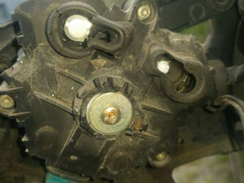

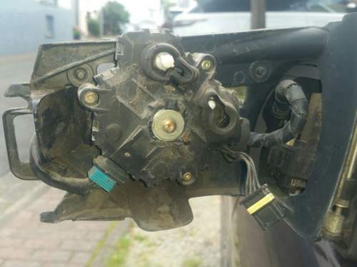

Also dann zur linken Seite gegangen (wo es laut Vorbesitzer ein Problem mit dem Spiegelglas geben soll, welches nur lose befestigt wäre:
Resultat in den Bildern:
Dort ist 1. gar keine Klammer - man kann das Gehäuse sofort abziehen und 2. Das Spiegelglas vom Stellmotor abgebrochchen (worden?) - sie Bilder - was vermutlich weitere Reparaturen und Kosten verursachen dürfte.
Zumindest habe ich links das Gehäuse, um die China-Blinker einzubauen.

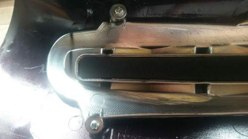

Leider sind auch die Schrauben, welche die LED-Leiste halten - ich vermute stark es sind die ersten - nicht mehr rauszukriegen, da ausgedreht, eher weggegammelt, das nächste Problem also...

Die Klammer bekommt man hochgedrückt, mit einem sehr flachen Stechbeitel, das man zum Schutz mit Isolierband umwickelt. Es geht auch ein sehr dünnes aber stabiles „Flacheisen“. Das Werkzeug muss unter der Klammer bleiben, dann gleitet das Gehäuse drüber. Die andere Nase ist nur eine Führung, die das Gehäuse außen platziert.
Das kaputte Spiegelglas gibt es als Ersatz im Netz, aber wichtig ist, ob du abblendende Spiegel hast oder nicht. Großer Preisunterschied!
Die Schrauben herausdrehen, in dem man mit einem kleinen Schraubenzieher unter den Schraubenkopf geht und gleichzeitig die Schraube herausdreht. Zusammenbauen entweder mit etwas Kleber in das Schraubenkoch, oder eine minimal größere Schraube verwenden.

Danke - von der Klammer habe ich für heute genug. Das andere Problem hatte ich inzwischen gewaltsam gelöst, dabei die Hälfte der Gewindeaufnahme mit abgebrochen, jedoch die neue Leiste mit einer etwas längeren Schraube (etwas was die Bezeichnung "Schraube" im Gegensatz zu dem was zuvor verbaut war, verdient) in der restlichen Gewindeaufnahme befestigen können. Siehe Bild.

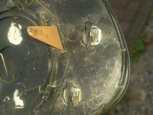

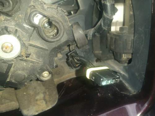

Auch scheint mir, dass das verbliebene Spiegelglas nicht komplett ist, denn dort ist noch ein vierpoliger Konnektor übrig, siehe Bild und am Spiegelglas hinten sind zwei Anschlusspins ohne Gegenstück.

Ergänzung: Der China-Stecker ist in die 2 mittleren (einzig) belegten Slots des 4poligen (wieso?) Gegenstücks eingerastet. Ein Abschneiden und Anlöten war nicht nötig gewesen.
Weshalb man jedoch einen 4er Stecker verwendet, davon nur 2 belegt erschließt sich mir auch nicht, sieht aber orignal aus alles und auch die LED-Leiste war noch ab Werk, die Dichtungen allerdings weggegammelt und teilweise direkt abgefallen.
Heute habe ich den Blinker links nochmal beobachtet. Wie es scheint, blinken nur die vorderen 4 LED der neuen Leiste mit voller Intensität, der Rest um einiges schwächer. Könnte doch ein Verbindungsproblem mit dem alten Stecker sein, vermutlich sollte ich das doch zusammenlöten. Mal sehen, ob es auf der anderen Seite ähnlich ist.
