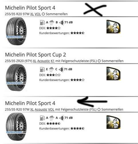

meine Frage ist sehr spezifisch für Volvo Fahrer und Michelin Bereifung (255/35/20). Es gibt bei Michelin zwei unterschiedliche Versionen mit Volvo Kennung.
Einmal Nass/Roll B/A ohne "Lärmdämmung" und einmal Nass/Roll A/A mit zusätzlicher Geräuschdämmung (Acoustic).
Der Aufpreis für letzteren Reifen ist nicht gerade wenig und daher wollte ich mal in die Runde fragen, ob es denn Volvo Fahrer mit Erfahrungen zu den beiden Reifen haben.

Alle haben 71 dB..
Was soll die Acoustic Kennung bringen?!
Sparsamer soll der wohl sein, aber auch leiser?
Muss es mit Volvo Kennung sein? Die sind teurer aber nicht besser.
Die beiden Reifen mit Volvospezifikation scheinen in erster Linie stark rollwiderstandsoptimiert zu sein. Das ist meistens den Fahreigenschaften nicht gerade zuträglich. Ich würde einen Michelin PS4S nehmen. Der ist m.E. gegenüber dem PS4 der bessere Reifen. Oder vielleicht auch einen GY Eagle F1 Asymmetric 5. Nasslabel B würde ich nicht nehmen.

Zu 1) mehr Ruhe im Innenraum
Zu 2) ja, deutlich weniger Rollgeräusche
https://www.continental-reifen.de/.../contisilent
https://www.michelinman.com/acoustic-technology.html

So ganz lässt mich das Thema immer noch nicht los. Der Aufpreis bei Michelin ist jedoch nicht ganz ohne.
Günstigstes Angebot (online) ohne Montage sind derzeit 281 Euro/Reifen für die A/A Acoustic Volvo Version.
Naja, solange es eh keine ernsthaften Interessanten für meine 21 Zoll Räder mit Pirelli Bereifung gibt, erledigt sich das Thema mehr oder weniger von alleine.

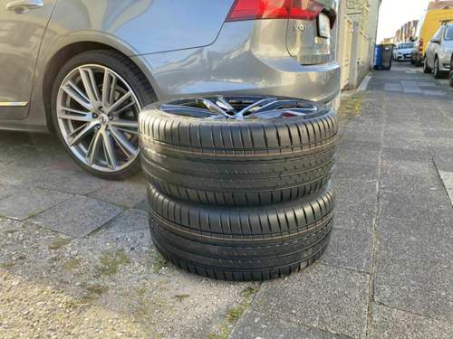

mal wieder Zeit für ein Update: Gestern habe ich meine 20 Zoll Felgen mit Michelin Pilot Sport 4 Vol Acoustic (255/35R20) abgeholt und montiert.
Knapp 60km Probefahrt und was soll ich sagen: Das Auto rollt.
Sie sind ähnlich leise wie die 245/35R21 Pirelli PZero Vol PNCS, aber in Nuancen doch leicht anders. OK, meine 50 Jahre alten Rock und Heavy Metal Ohren sind sicher nicht mehr die Besten, aber es gibt Unterschiede.
Wenn wir nur endlich mal wieder auf eine größere Tour/Urlaub gehen könnten...bislang ist unser Aktionsradius am Wochenende meist auf 100km rund um meinen Wohnort beschränkt.
