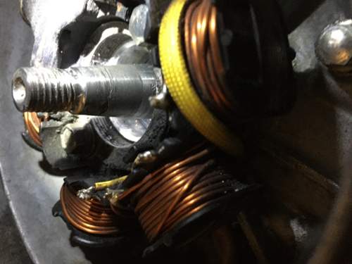

Hey,
gibt es beim Sf2 keinen Zündkeil mehr oder wieso hat meine kw keine einkerbung?
Roller läuft nämlich nicht.
Gruß 🙂

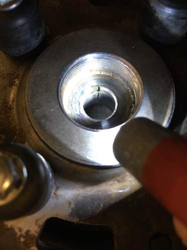

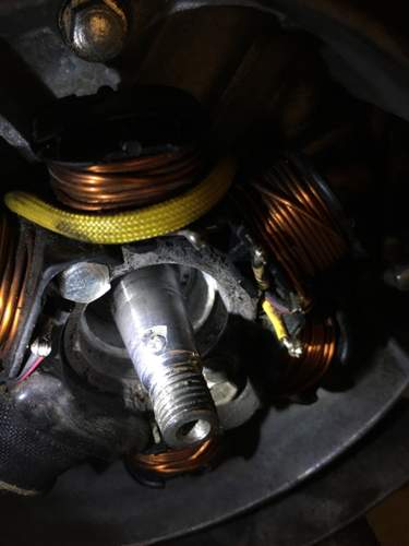

So hier die Bilder 🙂
@polouser335 schrieb am 7. September 2022 um 16:35:31 Uhr:
@polouser335
Abgescherten Pin aus dem Kurbelwellenstumpf sauber entfernen, neuen Pin z.B. bei EasyParts für 1,22 € kaufen, danach wieder alles richtig zusammenbauen und fertig. Das ist die Billigvariante. 🙂
Die dauerhafte Reparatur findest du im Nachtrag.
Gruß Wolfi
PS: Der Pin wird nur abgeschert, wenn das Polrad nicht mit dem korrekten Drehmoment auf dem Kurbelwellenkonus befestigt war. Leider hat der Konus durch die fehlerhafte Montage bereits stark gelitten. 🙁
Ich wiederhole es gerne noch einmal: Der Stift oder auch die (bekanntere) Scheibenfeder sind lediglich eine Montagehilfe, die Übertragung des Drehmoments von der Kurbelwelle zum Polrad erfolgt über den Kraftschluß der Konusverbindung. Daher ist Sauberkeit, Passgenauigkeit, das richtige Drehmoment und ein ordentliches Blockierwerkzeug für die korrekte Montage des Polrads unumgänglich.
Nachtrag: Eine dauerhafte, fachgerechte Reparatur verlangt nach einer neuen Kurbelwelle mit intaktem Konus sowie einem neuen Polrad. Hast du so laienhaft an dem Roller rumgemurkst, oder als Bastelfahrzeug in diesem bedauernswerten Zustand gekauft?

Danke dir aufjedenfall für deine Hilfe. Hast du noch nen Tipp wie ich das Stück raus bekomme? Habe ihn so gekauft und mache ich ihn jetzt grad fertig.
Also muss ich dann den pin rein setzen und Polrad vernünftig drauf und fertig ist? Oder muss ich dann immernoch den ot Punkt finden

Als „Montagehilfe“ würde ich es nicht bezeichnen. Die Scheibenfeder (oder der seltsame Pin), legt die korrekte Position des Polrades auf der KW fest und somit den Zzpt.
In der Regel besteht eine Scheibenfeder/PIN/Keil, aus k e i n e m harten Material. Daher könntest du versuchen das Teil mit einer Reissnadel oder einer Dartspitze anzukörnen und rauszuhebeln.
Übe dich in Geduld. Das geht schon raus.
Danach ziehst du den KW Konus mit einem Flies ab.
Ich bin mir nicht sicher aber ich glaube, das in der Keilnut des Polrades, auch noch was drinhängt . Musst du kucken. Spare mit Hammerschlägen weil die gehen 1:1 auf die KW Lager.

Danke an euch allen erstmal. Ihr helft wirklich gut. Habe den pin jetzt bestellt und werde mich nochmal melden nach der Montage. Kurz noch zu Alex, Sympathie geht anders 😉 trotzdem danke ich auch dir
