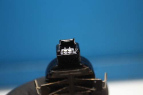

Moin,
aus gegebenen Anlass: (Neffe hatte Unfall - LKW hat sich auf Autobahnabfahrt verfahren zurückgestossen, LKW-Fahrer behauptet der PKW ist aufgefahren - Kennzeichen Belgien, Fahrer Russe, Spedition (?) )
.. will ich mir nun eine kleine Dashcam neben dem Spiegel (Beifahrerseite) bappen.
Habe mir die Garmin-mini 2 ausgesucht.
Nun gibt es ja beim Aliex u.ä. Y-Adapterkabel wo man die 12V vom Regensensor holt und in 5V-USB gewandelt wird.
Hier ein Video: Youtube
Würde das beim W247 auch funktionieren?
Danke für eine Antwort 😉
Beispiel
Sensor

Update:
die Kamera soll ca. 2W ziehen - hört sich nicht viel an, aber für Wenigfahrer ?
Müßte man also immer abstöpseln - auch doof.
Überlege dieses Parkmode-Kabel zu bestellen - da werden dann auch die Parkrempler aufgezeichnet.
Ist nur blöde wenn man vorwärts einparkt (wegen Bierkastenbestückung). 😁
Kauf dir einen Adapter für den OBD...
den hier ? https://www.garmin.com/de-DE/p/735279/pn/010-12530-23
Ja sowas..
Stimmt, muß ich nicht mit Sicherungsdieben fummeln.
Ja.
