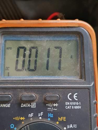

Wenn man dann noch den Ruhestrom (d.h. ohne Verbraucher) messen will, dann muss man eben einen der Batteriepole abklemmen und den Strommesser in Reihe schalten.
Der Ruhestrom sollte nach einigen Minuten bei komplett verriegelten Türen und auch ohne sonstige Verbraucher aus nur bei wenigen Milliampere liegen.

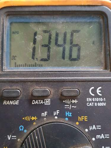

Habe Massepol abgehängt und Strom-/Ohm-Messung gemacht: es liegt irgendwo ein Verbraucher oder Kurzschluss vor. Strom ist über 250mA. Also ab in die Werkstatt und Diagnose machen lassen.
Zieh eine Sicherung nach der anderen raus. Dann siehst Du wo der Verbraucher ist.
250 mA sind 3 Watt Leistung die gezogen werden.
Ich hatte unlängst 2 Fahrzeuge die Stromdiebe hatten.
Einen Volvo 850 ,da war es der Türkontaktschalter
Auf der Fahrerseite und die Innenbeleuchtzng ging nicht aus.
Und dann mein Sigi,
Da war es der CD Wechsler im NCDC der Strom zog und das Radio war aus!
Ich würde vorne am UEC anfangen und
Die Maxisicherungen langsam der Reihe nach rausgehen,
Wann der Strom runtergeht
Bild 1+3 Volvo ,Test der Sigi

Gelegentlich sind es aber auch Verbraucher oder ganz leichte Kurzschlüsse, welche gar nicht mit all den abgesicherten Kreisen im Fahrzeug zu tun haben.
So vielleicht Kontaktkorrosion oder eine Lima, welche hier einen internen Kurzschluss hat.
