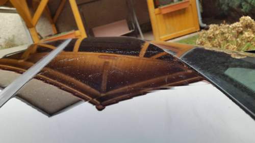

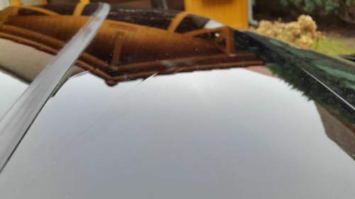

Hallo Experten,
Mein CC weist Spannungsrisse in der schwarzen Kunststoff-Abdeckung zwischen Frontscheibe und Hub Dach auf.
Rückfragen bei einem örtlichen Auto-Folien-Betrieb ergaben, dass dies beim CC ein bekanntes Problem sei, sowohl vorne oberhalb der Scheibe wie auch hinten unterhalb der Scheibe.
Diese Risse kommen beim Foliieren immer wieder durch und daher fällt diese „smart Reparatur“ wohl aus.
Ich denke dies ist ein Qualitätsmangel von VW und sollte im Werk beanstandet werden.
Beigefügt 1 Foto, die ziemlich gut diese Risse zeigen.

mein CC is BJ 2/2013 und es hatten sich mehere Risse auf der Beifahrerseite gebildet. Sie waren teilweise bis zu 25cm lang und verliefen Bogenförmig.
Es wurde auf Garantie repariert mit der Aussage, dass das ein bekanntes Problem ist wenn man ein Panorama Dach hat. Schade nur, dass Sie es nicht schaffen das Problem beim FL zu lösen.
Bei meinem CC sieht es allerdings so aus als ob die Windschutzscheibe drin geblieben ist. Die Dichtungen sehen nicht neu aus.

Also normalerweise muss die Scheibe raus um die Blende zu wechseln, weil der ganze Panoramadach Rahmen raus muss.

Ich glaube das ist nur der Lack was da aufplatzt, also wird da nix passieren, wenn es nicht machen lässt, sieht halt nur blöd aus.
@muhrx schrieb am 26. Februar 2017 um 23:10:17 Uhr:
Da ist kein Lack drauf! Das ist ne hochglanzpolierte Blende, die ist durchgängig aus Kunststoff ohne Lack. Die ist gerissen und allerdings möglicherweise auch nur oberflächlich also nicht ganz durch. Ähnlich wie bei der Heckblende auf dem Kofferraum beim CC. Als ich meine gewechselt hatte zerbrach die in tausend Stücke, lediglich das Teil, an dem der Riss war, blieb zusammen 😁 Was natürlich dafür spricht, dass der Riss nicht ganz durchgeht. Könnte man demzufolge auch so belassen denn es kommt wohl kein Wasser durch.
