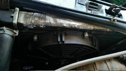

Moin ,
würdet Ihr sagen das man Spallüfter so am Kühler befestigen kann. Ist leider alles scheisse eng da.

...naja, was der neue Lüfter vielleicht mehr bringt, büßt du wegen vedrückter Lamellen wieder ein...da kannst auch gleich den originalen nehmen... ;-)
Passt nicht mehr rein , die Frage was sagt der TÜV.
Dem TÜV isses wohl egal ob du deinen Motor überhitzt oder nicht. Darf nur nicht zu nah am Auspuff sein wegen Brandgefahr, ordentliche Verkabelung gehört da auch dazu, und nicht rausfallen können ;-)
Na da ist ja noch ein Ölkühler mit dabei verbaut.
Unschoen ist noch geprahlt...
Wo ist das Luefterblech!? Dieses wird von der Fabrik nicht aus Spass verbaut. Ohne den richtigen Staudruck kann kein vernuenftiger Waermeaustausch statt finden.

Der "Stock Scirrocco" passt sehr gut in einen 86c, siehe Anhang.
Danke für den Tipp. Platz ist leider sehr begrenzt im 2er bei gewissen Umbauten.
Was hast denn groß umgebaut (legal ?), daß da kein Platz mehr für 'nen ordentlichen/serienmäßigen Lüfter ist ?

Ich weiss. Wie gesagt, mit den S&P Kollegen absolut kein Problem. Selbst mit dem AVY nicht, der ja eine Nummer groesser ist obenrum als die meisten anderen Motoren.
Wie es mit einem Turbo aussieht, weiss ich allerdings nicht.
BILLIG sind die Dinger leider nicht 🙁 Glaube $500 waren es insgesamt bei meinem Umbau.
Ich schau nochmal drauf , vielleicht kriege ich es noch anders hin mit original Blech,trotzdem danke für die Tipps.
