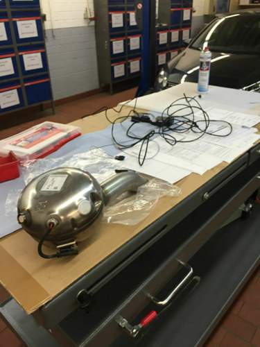

Hi zusammen heute habe ich den Soundgenerator für meinen Panamera bekommen.
Wird hinter der hinteren Stoßstange montiert.
Hoffe bin bald wieder fit, damit ich es einbauen kann.
Kanns kaum erwarten.
Soundprofil folgt.

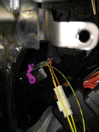

So alles ist verbaut aber funktioniert nicht. 🙁
Scheinbar hat kufatec noch nie so ein System im Benziner verbaut.
Montag soll über Teamview das Modul angepasst werden.
Mal sehen ob es dann geht.
Momentan verursacht es bei Aktivierung sogar einen PSM Fehler.
Das einem das nicht vorher mitgeteilt wird.
Erstmal werden Einbaufehler unterstellt und dann nach hartnäckigen nachfragen kommt da, ja bisher nur im Diesel verbaut.
Nicht was ich von einem Hersteller erwarte.

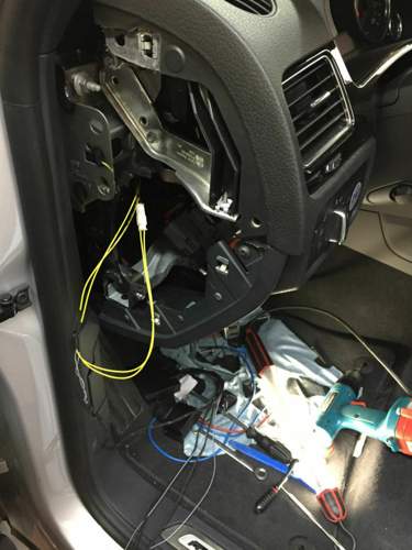

Lass dich nicht entmutigen.
Ich habe das System letztes Jahr in meinen Touareg V8 gebaut. Es ist das gleiche wie in dem Macan S Diesel von meiner Frau. Beim Touareg hat es auch nicht gleich funktioniert. Du darfst nicht irgendeinen Bus anzapfen sondern den Hauptbus. Dieser ist leider nicht so einfach zugänglich. Beim Touareg haben wir uns für die Stelle oberhalb vom Sicherungskasten entschieden.
Ich habe da eine Steckverbindung gemacht. Lässt sich so jederzeit schnell rückrüsten.
Letztendlich war dann ein Firmewareupdate bei Kufatec nötig. Seit dem blubbert er. 6 Profile stehen zur Auswahl. Als wir den Macan von meiner Frau gekauft hatten war ein Cayenne V8 daneben. Der hörte sich nicht so gut an. Und das obwohl ich nur einen Lautsprecher verbaut habe. Evtl. bau ich das noch in unsere VKlasse. Da fehlt mir der 6-Zylinder schon vom Sound.

Die Stelle ist von kufatec empfohlen.
Morgen ist der Termin, da wird die Software angepasst mal sehen. Haben wohl noch keine Software für den Benziner gemacht.
Abwarten, ansonsten muss ich auf Maxhaust umsteigen, die sind etwas teurer aber laut Website liefern die auch Module für den Benziner.
