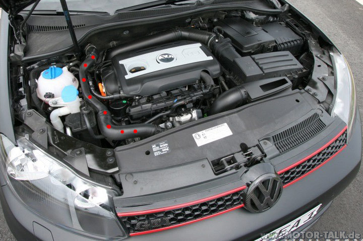

Hättest du auch ein Bild, wo der Soundgenerator genau im Wasserkasten sitzt? Neben, vor oder über dem Pollenfilter? Wäre nett ;-)
Gruß Mike
ist zwar vom GTI, schaut aber im Scirocco genauso aus:
"Alter" Soundgenerator
der soundgenerator selbst sitzt hinter der spritzwand, am ende des rot markierten rohres!
zum "neuen" soundaktor find ich leider nix! 🙁
