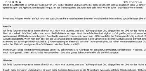

Ist das Selbe Signal wie das vom Tacho aber ohne vor zu gehen. Und genau genug um es ziemlich genau sagen zu können. vllt nicht auf die Ms genau. Aber 8,5s bei meinem d5 haut ja auch ziemlich hin mit der Werksangabe von 8,4.
Also werden meine Ergebnisse damals mit 9,6s original schon ziemlich hin hauen. Ging ja nicht um hunderstel.
Das Bild von den 0-100 Zeiten von allen möglichen c30 Varianten ist zwei Beiträge vorher angehangen.
Da siehst du den 1.6d mit 10,6s aber auch mit deutlich mehr. Da siehst du auch verschiedene Varianten vom 2L Diesel.
So und meiner war dann definitv die Variante die dort 10,6s hatte. Mit 10L im Tank, fehlenden Reserverad, 20kg leichterer Batterie und kleinen 15 zoll rädern, und mich leichtgewicht, möchte ich nur klarmachen das 9,6s auch kein Hirngespinnst sind, sondern durchaus drin sein können, wenn man wirklich voll aus fährt.
Ich ziehe mir das sicherlich nicht aus der Nase.
So und hier waren genug die meinten das kann alles nicht.
Mein Hoch geladenes Bild bestätigt aber genau meinen Eindruck und mein Reden. Da siehst du es doch schwarz auf weiß.

Und noch ein Bild habe ich dir angehangen wo von 10s geaprochen wird, lese es dir durch.
Du reitest auf papierwerten rum wo ein s60 oder v70 die selbe Zeit in der Angabr hat, was garnicht kann... Ein v50 drive e braucht z.b real deutlich über 12 Sekunden. Und da kannst du dir nicht vorstellen das ein c30 nicht drive genauso lange brauchen soll? Genau das ist unrealistisch.
Guck doch einfach bei you tube, da sind ein paar tacho videos die das genauso zeigen mit +-10 Sekunden...
Im Netzt sind auch andere die sagen ihr c30 zieht schneller als die Werksangabe bin ja nicht nur ich der das sagt. Einer brauch mit seinem drive e auch nur 10,9s aber halt ein Drive E...
Aber klar die videos sind wahrscheinlich auch alle mit trick bearbeitet.
So viel zu meinen Lügen.
Soll ich dir noch ein paar Videos verlinken die mich weiter bestätigen?

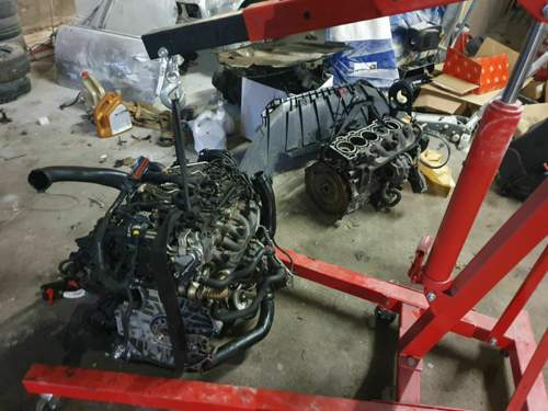

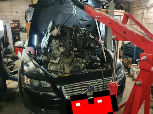

Mein Volvo d5 hatte übrigens bei 322.000 den zylinderkopf an den Ventilen über jeden Kolben gerissen, die Verzahnung in der drosselklappe ist auch verschlissen. Motoraufhängung ist am Ende.
Habe ich alles mit dem Peugeot diesel nicht gehabt.
In meinem d5 ist nun ein neuer gebrauchter d5 Motorblock von mir verbaut worden, naja einige Probleme die mir der 1.6d nicht beschert hat...
Habe mal lieber ein Foto hinzu gefügt, das es nicht wieder heisst ich erzähle Geschichten.

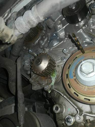

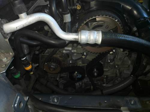

Ich habe meinen Mazda 5 CW Diesel immer noch und letzte Woche habe ich den Zahnriemen und die WaPu erneuert. Aktueller Kilometerstand knapp 170.000km und Baujahr 2012. Da ich sehr Vorsichtig vorging und jeden Schritt doppelt und dreifach überdacht und geprüft habe, hat es ganze 12 Stunden in der heimischen Garage gedauert.
Alte Spannrolle
Neu
WaPu war leicht undicht
Top! Erster wechsel? Meiner wurde bei 220 k das erste mal gewechselt...
Hast zwar 12 Stunden gebraucht- aber dennoch etwa 400 Euro gespart!
Ja erster Wechsel. Hab mich vorher gut vorbereitet und komme aus dem Maschinenbau. Bin also nicht komplett unerfahren. Werkzeug ist auch alles wichtige vorhanden.
Ich habe die Spannrolle minimal über Mitte gespannt, da der Block ziemlich genau 40 Grad hatte, durch die Temperatur in der Garage auf der Sonnenseite. Die Hitze in der Garage war auch so ziemlich die größte Herausforderung für mich.
Ich wollte auch nicht mehr zu lange mit dem Wechsel warten, da doch schon einige Motorschäden bei 170.000km und drunter im Netz zu finden waren.
Einsparung lag bei ca. 600 Euro.
Drei Fachwerkstätten habe ich angefragt und die Preise lagen mit WaPu und neuem Kühlmittel bei 800-1000 Euro.
Verbaut habe ich Gates aus dem Zubehörhandel.
